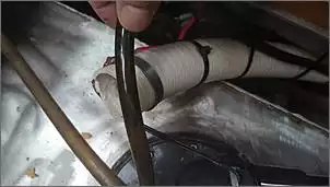

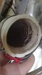

Hier mal Fotos, eben geknipst, ist schon fies:

....ich würde die Schläuche komplett ersetzen. Meine 35 Jahre alten sind klar transparent - für nur 2 Zapfstellen.
Aus der Campingzeit (bis heute) weiß ich, dass Sonnenlicht schädlich ist....
Alt 16.11.2020, 20:07
fignon83 fignon83 ist offline
Registriert seit: 24.01.2019
Beiträge: 5.602
2.871 Danke in 1.682 Beiträgen
Die waren dem Licht nie ausgesetzt.
