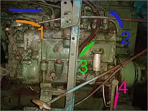

ich versuche derzeit die Dieselleitungen in meinem Boot zu verstehen. Dazu wäre es gut zu wissen, was die einzelnen Leitungen an der Einspritzpumpe sind und welche von denen Zu- und welche Ableitungen sind.

An der Einspritzpumpe sind erstmal vier Leitungen dran, und natürlich die sechs Einspritzleitungen für die Zylinder.

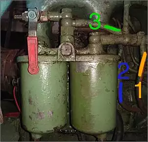

Leitungen 1, 2, 3 kommen vom Dieselfilter.
1 geht links ran, 2 geht rechts ran.
3 geht unten ran, daneben geht auch Leitung 4 in Richtung Tank weg.

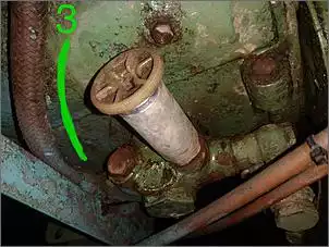

hier nochmal der Bereich zwischen 3 und 4
Der silberne Zylinder dazwischen ist wohl eine Handpumpe. Jedenfalls kann man die Plastekappe oben rausdrehen und dann hoch und runter bewegen.

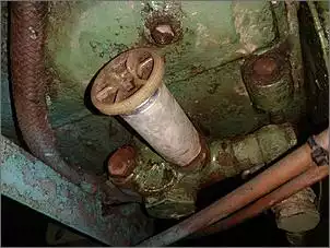

3 geht links ran, 4 geht rechts raus und meiner Vermutung nach geht hinter dem silbernen Zylinder die Zuleitung in die Einspritzpumpe.

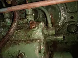

Der Henschelmotor lief anfangs gut, jetzt aber nicht mehr richtig. Ich vermute Luft im Treibstoffsystem. Wo kann ich die Einspritzpumpe entlüften?
Hits:	47
Größe:	81,2 KB

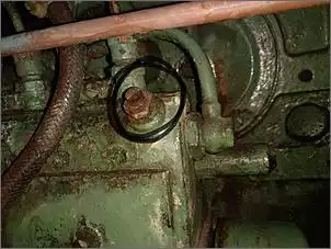

Könnte die Entlüftungsschraube die schwarz umrandete sein?
Die Bosch-Einspritzpumpen dürften ja alle ähnlich sein, vielleicht könnt ihr mir mit eurer Erfahrung weiter helfen.
An den Anschlüssen an den Filtern werd ich leider auch nicht schlau, da erkenn ich nicht was Zu- und was Abfluss ist.
Ich denke mal:
3 Kraftstoffversorgung
1,2,4 Rücklauf

Hallo Gustav,
die 4 ist auf alle Fälle die Ansaugung aus dem Tank, die 3 dann der Ausgang aus der Förderpumpe, der dann zu den Filtern geht, aus den Filtern raus, gehts dann mit der 2 rechts, seitlich in die Einspritzpumpe, seitlich links mit der 1dann über eine kalibrierte Bohrung zum leichten Druckaufbau in der E-Pumpe (ca. 0,2-0,4 Bar, wieder zurück in den Tank
Die schwarz umrandeten rechts und links, sind die Entlüftungsschrauben, an den Filter sollten auch noch 1 oder 2 davon sein, die dann zuerst entlüften.
Und wie du es schon schriebst, der Alu Zylinder mit der Plastik Rändelschraube ist die Handpumpe, mit der du die Anlage entlüftest.
Beziehst du dich auf das Bild?
Hits:	35
Größe:	81,2 KB
Da ist eine Schraube umrandet, du verwendest aber Plural. Gibt es eine oder zwei Entlüftungsschrauben?

Es ist nur rechts eine Entlüftungsschraube, die links sitzende (Entlüftungsschraube) ist die Rücklaufleitung aus dem E-Pumpengehäuse, nachdem dort ein Dieselsystemdruck von ca. 0,2-0,4 Bar durch die kalibrierte Bohrung in der Hohlschraube ( oder ein Federbelstetes Kugelventil, aufgebaut wurde. Dieser Vordruck bewirkt das schnelle und vollständige Füllen der jeweiligen 6 Hochdruck Pumpenzylinder.
M.f.G.
Bo

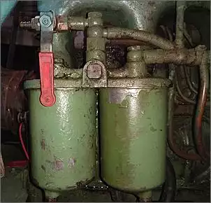

An den Filtern sieht das so aus. Die beiden Filtergehäuse sind inzwischen neu lackiert und es stecken neue Filter drin, aber ich hab jetzt nur die alten Bilder.
Hits:	42
Größe:	83,3 KB
Der rote Hahn ist dann für die Entlüftung der Filter - richtig?

jo....davon gehe ich mal aus.

Gut, dann probier ich das nächste Mal, das mit der Handpumpe zu entlüften; erst Filter und dann Einspritzpumpe.
Derzeit sieht es so aus:
Motor startet bei geschlossenem roten Hebel garnicht. Wenn der Hebel geöffnet ist, starte er machmal, läuft vielleicht ne Minute und geht dann wieder aus. Sobald man den Hebel schließt, sinkt die Motordrehzahl und dann geht er aus. Bei laufendem Motor und geöffnetem Hahn kommt kein Diesel rausgeschossen, sondern Stoßweise Luft und manchmal bisschen Diesel. Wieso da bei laufendem Motor kein Diesel rausknallt, versteh ich nicht. Und wieso er nur bei geöffnetem Entlüftungshebel startet, kapier ich auch noch nicht.
In jedem Fall werd ich erstmal mit der Handpumpe entlüften, jetzt weiß ich ja in etwa, wie das da alles zusammenhängt. Und dann mal schauen.

Jo, zuerst am Filter entlüften, dann an der E-Pumpe, bis es Blasenfrei herausläuft
