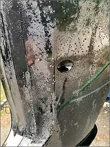

Standard Osmose bei Mercury AB?
Im allgemeinen QuickSilver 505 Thema ist ein Problem aufgetaut das eigentlich auch andere Boote mit Mercury Motoren betreffen sollte.
So ab hier: https://www.boote-forum.de/showthrea...7&#post5024127
Beschrieben werden da Lackschäden wie Blasen oder Löcher am Kunststoffgehäuse im Unterwasserbereich. Das betrifft mehrere Motoren.
Vielleicht tritt das bei der 505 verstärkt auf da man dort mit der orginal Persenning den Motor nicht aus dem Wasser trimmen kann.
Kennt sonst Noch jemand das Problem?

das sieht ehr nach falsche Anode aus

Bei Kunststoff?
Da ist jedes Metall unedler

der Motor ist doch bestimmt aus Alu

Der Bereich ist das Kunststoffgehäuse, der Teil der unter Wasser liegt. Unterhalb vom Foto beginnt der Aluminium Bereich, der hat nichts.

An meinem 2020er 100er ist nach 60 Betriebsstunden nichts dergleichen zu sehen. Werde das mal beobachten.

In der ersten Saison war da such noch nichts. Nach der zweiten war heftiger Musschelbewuchs der schwer abging. Da waren die ersten Punkte am Motor, daher gab ich den Muscheln die Schuld. Jetzt nach dem dritten Mal sieht es so aus. Aber es betrifft auch andere Mercury Motoren.
Allen gemeinsam, es sind Wasserlieger und der Motor kann nicht aus dem Wasser getrimmt werden.

Ist das wirklich ein Lackschaden? Das sieht für mich mehr nach Bewuchs aus?
Ich habe ca. 50 Kunden mit 50/60 PS Motoren in meiner Kundschaft und habe das Problem noch nie gesehen, wobei die meisten Ihre Motoren aus dem Wasser trimmen.

Die meiste Zeit habe ich den Mercury Motor auch abgesenkt im Wasser gelassen und war nur normaler Bewuchs drauf der mit dem Kärcher wieder leicht ab ging.

Das sind wirklich Löcher im Lack, andere haben an den Stellen vorher kleine Blasen beschrieben. Darunter ist weißer Kunststoff zu sehen. Der Kunststoff selber scheint glatt zu sein.
So wie ich das überblicke sind alles relativ neue, 1 bis 3 Jahre, 100 PS Motoren.
Unser Boot liegt Binnen am Niederrhein. Bei den anderen weis ich das nicht.
Aufgrund von Gesundheit und Corona sind wir die letzte Zeit nicht zum Fahren gekommen. Das Boot und der Motor lagen jetzt vor dem Slippen etwa 15 Monate im Wasser.

Das Problem haben die Baureihen 80 bis 115 PS. Nach Aussage meines Händlers ist es ein Lackfehler. Mein Händler hat mehrere Motoren der Baureihe .Es soll auf Garantie getauscht werden. Motoren aus 18,19 haben das Problem.

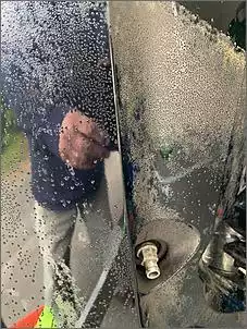

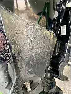

habe das gleich Problem nach den ersten 2 Jahren auch gehabt. Das Unterwasserteil wurde dann getauscht. Motor 115 Xs Pro CT . Heute 09/21 Boot aus dem Wasser geholt, das Unterwasserteil (Kunststoff) ist katastrophal mit Blasen übersäht. Da wo diese aufgegangen sind , ist weisser Untergrund. Motor ist aus E2016/A2017. [ATTACH][ATTACH]Klicken Sie auf die Grafik für eine größere Ansicht

das kann man nicht akzeptieren. Wie schon gesagt liegt ein Materialfehler vor, der zu einem kostenlosen Austausch der betroffenen Teile führen müsste.
