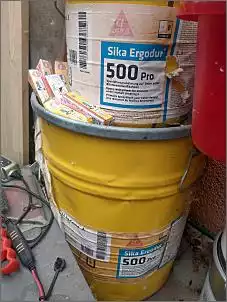

Guten Tag Freunde.
Ich stehe exakt vor der gleichen Fragestellung wie der Threaderöffner damals.
Auch ich habe aus dem Bauvorhaben eines Nachbarn 30kg Epoxy (24kg Harz + 6kg Härter) vermacht bekommen.
Hits:	44
Größe:	88,7 KB
Da ich den Winter nutzen möchte mit eine neue Badeplattform zu laminieren frage ich mich, ob ich diese 30kg dafür verwenden kann.
Wie ist denn das damals ausgegangen?

Nach meinen Erkenntnissen ist das Harz recht unbegrenzt haltbar. Der Härter hingegen nicht. Ich verstehe nicht, wie man jemand anders die Entsorgungskosten abnimmt. Soll sich der doch drum kümmern....
Beim Bootsbau werden zudem andere Eigenschaften verlangt als im Straßenbau.

Ich hatte mit dem Zeug mal nein Boot überholt.
Unter anderem ein vergammeltes Brett und die Stringer raus und Gewebe mit dem Sikazeug zusammen rein. Hält bis heute bombenfest.

Wir reden über eine Badeplattform und nicht über den Rumpf eines Rennbootes.
Zudem: Epoxy ist Epoxy denke ich da im ersten Reflex. Sowieso eine Stufe besser als Polyester. Die Frage ist doch: was könnten etwaige nachteilige Folgen sein?

Wie gesagt, das Zeug scheint nicht mehr taufrisch zu sein. D.h. man muss gucken, ob es noch richtig abbindet.

Ich hab noch 20 Jahre altes Zeug zu Hause stehen, der Härter hat sich interessanterweise blau verfärbt. Aber es bindet genauso ab wie früher und erscheint auch stabil.

Falls eine Komponente kristallisiert sein sollte (kenne jetzt nicht dieses konkrete System... aber Stichwort "altes Harz/Härter" generell): Müllsack ums Gebinde und im Wasserbad erhitzen (Einkochapparat!), dann wird er wieder flüssig

Das mit dem Erhitzen steht sogar im Produktblatt von Sika.
Um die Haltbarkeit des Harzes mache ich mir weniger Sorgen.
Ich denke, ich mache mal ein paar eigene Testlaminate.
