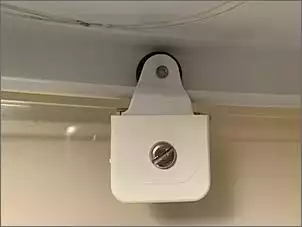

Seit Monaten suche ich nun Ersatz für meine Aufhängung/Rollen, auf der die Duschtüre in einer Fairline 46 Phantom rollt- keine Chance, nichts gefunden.
Jetzt hatte ich die Idee, mir das nachbauen zu lassen ( z.T. 3D- Drucker?) habe aber keine Ahnung wer sowas macht.
Hat jemand eine Idee?
Danke!

Gibt's Fotos von den Teilen?
Hits:	90
Größe:	22,3 KB

wieso benötigst du die Rolle incl. Halterung? Ist die Halterung alleine defekt ? Die Rollen sind nur vernietet, mit einer kleinen Flex oder Schleifstein, im Notfall auch einer Feile, lassen sich die Nieten an der Rückseite soweit abschleifen, dass die Rolle ganz einfach vom Halter entgegenfällt. Duschrollen gibt es im INet genügend, in diversen Durchmessern. Die haben meistens in der Mitte ein Loch für eine M5 oder M6 Schraube. Den Halter bohrst du im Notfall auf, Schraube durch die Rolle, U-Scheibe, Halter, selbstsichernde Mutter, anziehen, fertig. Natürlich alles aus Edelstahl. Hab ich bei meiner Squadron so gemacht, funktioniert einwandfrei und sieht sauber aus. Wenn du das Profil an Bord misst, passt eventuel eine geringfügig grössere Rolle im Durchmesser, dadurch bekommst du gleich etwas mehr Abstand zur Duschtürenführung unten und es schleift nichts mehr...

Nicht nur die Rollen. Die ganzen Halteteile für ROLLEN OBEN und unten fehlen mir. Jeweils 6x.
