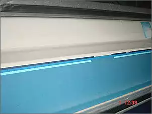

DAS hätteste jetzt nicht schreiben dürfen.
Das, was jetzt gleich kommt, ist nämlich Popelkram, weil es einzeln geplottet, aber dreifarbig auf Transferfolie ankommen muss. Und das Ganze bitte schnurgerade. Möchte gerne wissen wie man sowas in einem Werbestudio hinbekommt.
Aber okay, geht nicht, gibts nicht. Denn ma los:
Ich brauche ca. 30 Meter sowas:
Hits:	444
Größe:	21,4 KB
Es wird nicht gefeilscht, es kostet was es kostet. Wenn es bezahlbar ist gehts los. RAL-Nummern such ich dann raus.
Gruß Ecki

Hallo Ecki,
ich würde die Streifen in diesem Fall einzeln kleben.
Schurgerade gibt es nämlich bei einem Boot wohl eher nicht.
Aber wenn Du 30 Meter, 3-farbig, schnurgerade auf einem Applitape haben möchtest, kannst Du die auch bekommen.
Aber glücklich wirst Du damit nicht.
Schick mir mal die Farbnummern und wir werden sehen.
Gruß Olaf

Du meinst, die haben die Streifen einzeln geklebt? Könnte natürlich sein, bei Rundungen geht das wohl einfacher. Nummern such ich morgen raus und messe mal die Breite. Das wäre natürlich geil!
Gruß Ecki
