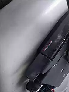

ich heiße Gustav und übernahm ein paar Boote, zu denen ich einige Fragen habe. Ich fange mal damit an:
An der Fernschaltung am Steuerstand gibt es eine Beschriftung "prime start" und einen Hebel. Das ist wohl eine Kaltstartautomatik. Wird diese aktiviert, indem man den Hebel hochklappt? Gibt es dort eine stufenlose Aktivierung oder nur an und aus?

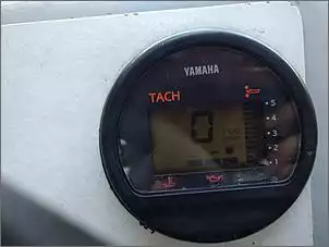

Was bedeutet die Anzeige 5 bis 1 rechts auf dem Bildschirm? was mit dem Powertrim?

Unten wird wohl der 2-Takt-Ölstand angezeigt und links ist das Feld für die Temperatur. Soll da dauerhaft ein Wert angezeigt werden oder nur ne Warnung bei Überhitzung?
Ich habe leider keine Bedienungsanleitung dazu.

Das ist eine Yamaha 703 Fernschaltbox, richtig?
Der Hebel ist wie ein Handchoke. Zum starten bei kaltem Motor ganz hoch, und sobald er anläuft kannst auf die Hälfte runter - geht im Prinzip stufenlos.
Wg der Temperatur- ich weiß das die Schaltbox bei Überhitzung anfängt zu piepen und der Motor über die CDI auf begrenzte Leistung geht. Ob das Instrument die Reale Temp anzeigt...kA, sorry.
5-1 sollte die Trimmung sein und unten ÖL.

mit dem Hebel kann man im Leerlauf Gas geben,
je nach Baujahr geht der Choke automatisch oder der Choke wird durch drücken auf den Zündschlüssel eingeschaltet

Ob man nun im Leerlauf Gas geben kann oder das eine Art Choke ist, werde ich das nächste Mal probieren. Ich werd auch mal schauen, ob es auf der Schalbox eine Typenbezeichnung gibt.
Soll der Trimmwinkel in der Anzeige angezeigt werden? Wenn ich den Motor hoch und runter fahre, ändert sich in der Anzeige nichts.

Das ist eine Standgasanhebung damit er im kalten Zustand an bleibt. Geht aber nur auf neutral und einkuppeln geht auch nicht wenn der gezogen ist. Der Choke falls elektrisch betätigt geht entweder über drücken des Zündschlüssels oder über einen darunter liegenden Kippschalter.

Den Gashebl kann man an der 703-Schaltbox schwergängiger stellen, so daß er nicht dazu neigt schon bei leichten Vibrationen wierder zurückzuwandern. Eine Schlitzschraube an der Vorderseite der Schaltbox:

Der Gashebel bleibt bis etwa 1/3 Gas in seiner Stellung, ohne dass man ihn festhält. Bei mehr Gas springt er dann beim loslassen auf 1/3 Gas zurück. Das halte ich für sinnvoll. Wenn ich bei Vollgas mal eine Welle zu spät erkennen sollte und durch den Aufschlag zwar so vom Steuerstand wegrutsche, dass ich nicht mehr an den Gashebel komme, aber der Notaus noch nicht gezogen wird, dann will ich nicht dass das Boot mit Vollgas weiterdonnert. So ist die Schaltbox schon gut eingestellt. Ermüdend wird es halt einfach mit dem Gashebel, muss man aushalten denke ich.
Vielleicht kann noch jemand was zur Trimmanzeige auf dem kleinen Bildschirm im ersten Beitrag sagen. Soll da der Trimmwinkel angezeigt werden? Wenn ich den Motor hoch und runter fahre, ändert sich an der Anzeige nichts.

Ja, eigentlich sollte da der Trimmwinkel angezeigt werden. Dazu gibt es einen Abnehmer am Motor selbst. Der sitzt im Bracket unterhalb der Kippachse. Evtl. hängt der, und kann die Daten nicht weitergeben.
