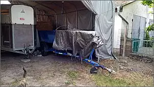

Ich habe ihm, nachdem er mir eine Rechnung geschickt hatte, den erstaunlich geringen Betrag + Transport überwiesen. Wenige Tage später stand dann ein original MzB mit Trailer bei mir im Carport. Die Persenning habe ich praktischerweise gleich ensorgt. Schwere LKW-Plane und steinhart. In der Bucht fand ich eine einfache Persenning – die reicht fürs erste, wenn auch nicht zum fahren auf der Straße.
Name:	Beleuchtung_halb abgedeckt.jpg

Nun begann ich mir Gedanken zu machen, was aus dem Boot werden soll. Als einfaches offenes Boot ist es gedacht, doch mir schwebt da anderes vor. So kam ich letzendlich auf dieses Forum. Ich habe schon einige Beiträge über die Restauration, den Neuaufbau, laminieren und dergl. gelesen.
Alles toll, aber eher nicht mein Handwerk. Mir mangelt es an Maschinen und Kenntnissen. Elektriker, Lokführer, Pferdewirt sind die Berufe die ich gelernt habe. Die Stromversorgung der Beleuchtung und Zusatzgeräte ist Kinderkram. Ein Umbau des Bootes ansich eher nicht.
