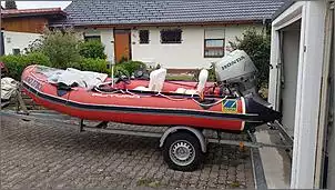

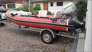

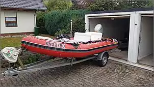

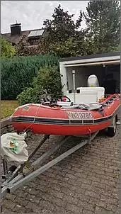

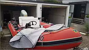

So, habe es gefunden:
Hits:	240
Größe:	80,3 KB
Hits:	235
Größe:	99,9 KB
Hits:	227
Größe:	107,3 KB
Hits:	229
Größe:	110,6 KB
Hits:	210
Größe:	72,8 KB
So sieht die kleine Nussschale aus

Über 20 Jahre alt? Toller Zustand! Der Motor und das kleine Boot sehen nach Spass aus..

Ich habe vor Jahrzehnten , daß gleiche Modell gehabt. Mit Sicherheit ist es in dieser Bauart eines der qualitativ besten Schlauchboote .
Wenn es in dem Zustand ist, wie man es auf den Fotos erscheint und wenn der Preis stimmte , hast Du mit Sicherheit nichts falsch gemacht.
Man kann diese Schlauchbote von Zodiac übrigens auch flicken.
Viel Spaß damit. (Sollte mit dem Motor und den Speedschläuchen abgehen wie Sau)

Und die ersten Fragen kommen auf. Das Thema Beleuchtung. Ich habe ja, wie auf den Bildern zu sehen ist nach vorne die Grün/Rot Beleuchtung und das weiße
Rundumlicht. Jetzt habe ich gelesen ich brauche ein weißes Hecklicht?!? Ist das auch bei Schlauchbooten so?
Und das Thema Zulassung. Stimmt es, das ich kein Boot ohne Bodenseeschiffartspatent auf mich zulassen kann? Das Boot wollte ich ja erst nach erfolgreicher Abnahme kaufen. Das wäre jetzt ein Problem für den ausgehandelten Deal.

Beleuchtung ist mit zwei Farben am Bug und weißem Rundumlicht auf Stab korrekt und ausreichend. Ein Hecklicht würde beim Schlauchboot nur wenig nützen. Die Lichterführung ist in der BSO (Bodenseeschifffahrtsordnung) nachlesbar. Komisch erscheint mir die Position des Lichtstabs. Der sitzt bei solch einem Boot besser am Heckspiegel und Steuerbord?
Zulassung müsste auch ohne Patent möglich sein? Jedoch ganz praktisch: Bei Abnahme muss das Boot im Wasser schwimmen. Je nach dem muss man das Boot also von einer Sliprampe auch ein paar Meter an einen Steg etc bewegen. Dafür ist richtigerweise natürlich ein Patent erforderlich. Und entsprechende Kenntnisse. Evtl. ist dann dein Bekannter dabei?
Um eine erfolgreiche Abnahme mache ich mir wenig Sorgen, da das Boot in KN schon mal zugelassen war. Wichtig sind vollständige Sicherheitsausrüstung nach Vorgabe der Behörde. Ggfs. Wartungsnachweise zum Motor. Die erforderliche Ausrüstung und benötige Unterlagen würde ich auf der Homepage des Amtes abfragen.

PS:
Die Zweifarbenlaterne muss beim Schlauchboot nicht am Bug sein, sondern kann mit am Lichtstab sein. Jedoch erscheint mir die Laterne zu tief sitzend. Und wenn sie höher sitzt, ist die wahrscheinlich zu macht am weißen Rundumlicht. Da hatte ich beim Vorgängerboot tatsächlich mal Probleme dem WSA...
Der Stab müsste länger sein und alles etwas höher. Aber wie beim TÜV bei Autos ist nicht überall alles einheitlich...
Ggfs schickst du dem WSA eine Mail mit Foto und Meterstab und frägst an, ob es passt.
