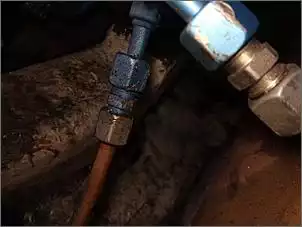

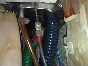

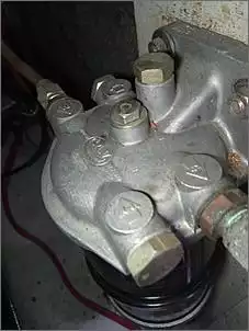

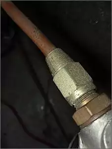

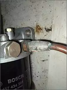

ich hänge mal Bilder an. Hier sieht man die Leitung vom Tank über den Vorfilter zum Motor.
Die Eckdaten: 60L Edelstahltank, davon ab Kupferrohrleitung zur Vorfilterkonsole, dann wieder kUpferrohr bis zum Motor.
Ich überlege, was ich jetzt noch machen kann/sollte. Die Tankreinigung beinhaltet nur das reinigen des Tanks und man würde noch die Leitung bis zum Vorfilter durchpusten (Druckluft).
Beide Filter wechseln ist klar. Aber sollte ich die Leitungen nicht auch austauschen? Und dann besser Kraftstoffleitungen aus Kunstoff verbauen? Oder sollte man sich wegen der Leitungen nicht so verrückt machen?
1. Wie schraubt man den so eine Kupferleitung ab? Auf den Bildern sieht man beispielsweise den Anschluss am Tank, wo setzt man da zum schrauben an? kann da etwas abbrechen, weil es gelötet wurde? oder ist das alles Gewinde?
2.Macht es Sinn an der Stelle am Tank, einfach alles abzusägen und dann einen Schlauch mit Schelle aufzusetzen?
3.Die C.A.V. Filterkonsole hat 2 Eingänge und 2 Ausgänge. 1 Eingang und 1 Ausgang sind angeschlossen (wie auf den Bildern zu sehen). Das sind doch M14 x 1,5 mm Gewinde? Hier könnte ich doch eine Schlauchtülle mit Aussengewinde anbringen und einen Schlauch anschliessen.
4.Nun spiele ich mit dem Gedanken einen Reservetank anzuschliessen (so einen 22L Kanister mit Tülle und Anzeige).Kann ich dafür den 2. Eingang an der Konsole benutzen, sodass beide Eingänge benutzt werden und nur ein Ausgang zum Motor führt und der andere Ausgang versiegelt ist? Oder ist die Reservetank idee Unsinn, oder zumindest an dieser Anschlussstelle unpraktisch? Ich dachte daran zwischen reservetank und Vorfilter einen Hahn zu verbauen. Im Normalfall ist der zu. Falls es aber wieder zu Problemen kommen sollte, kann ich den Hahn öffnen und der Motor saugt dann aus der Reserve. Dafür müsste ich aber auch einen Hahn für meine Haupttank haben. Da stellt sich mir wieder die Frage, wie baut man einen Hahn in das Kupferrohr ein. Stück raussägen, Schlauch dazwischen und da wiederum den Hahn rein?
5. Nun geht ja noch die Kupferleitung vom Vorfilter zum Motor. Den Anschluss an den Motor habe ich auch als Bild angehängt. (Motor: NanniDiesel 2.60 HE) Wo muss man denn da schrauben? Und wo würde man denn da einen Schlauch aufschieben?
Vielleicht habe ich ja mittlerweile auch schon einen Knoten im Kopf.. jedenfalls bin ich für jeden Tip und Hinweis dankbar.
Viele Grüße.
Thilo

Die Verschraubungen sind Ermeto Verschraubungen. Da kannste eigentlich nichts kaputt machen. Mit nem Maulschlüssel in der Mitte festhalten und rechts oder links abschrauben.
An den Rohren ist kein Vergang. Bei den Verschraubungen im Filter, auch das Teil im Filter mit einem Schlüssel kontern und die Verschraubung mit einem zweiten Schlüssel abschrauben. Alles eigentlich sehr Schrauberfreundlich.
Der Filter sieht nach einem Zweistrang aus, da kann man nicht so einfach ne zweite Saugleitung anschließen.
Aber auch hierzu kommen sicher noch Tipps.

Hallo Thilo,
Kupfer für Diesel-Brennstoffleitungen ist schon völlig OK und bewährt .
Deine Verbindungen sind Standard Schneidringverschraubungen .
Der äußere Rostbefall ist nicht der Hit, aber bestimmt nicht so schlimm .
Ist da Feuchtigkeit oder Nässe außen vorhanden ?
Wenn ja, beseitigen incl. der Ursache .
Verbesserung :
Deine Verbindungen selbst sind schon OK,
ich rate aber immer möglichst Hohlverschaubungen zu verwenden .
Denn diese lassen sich angenehm und sehr einfach demontieren,
egal ob Wartung o. Reparatur .
Leitungen demontieren :
Deine vorhandenen kannst Du einfach lösen in dem Du die Überwurfmutter
am CU-Rohr löst . Hierbei ist es wichtig das Kernstück,
meist ein etwas kleineres Schlüsselmaß, stabil gegen zu halten .
( Alles Rechtsgewinde )
Reinigung :
Meistens genügt es mal mit Druckluft durchzupusten .
Im seltenen Fall starker Verunreinigen mit Verdünnung, .... o. co.
durchspülen . Anschließend ebenfalls mit Druckluft durchpusten .
Grüße : TOMMI

Ich würde die soliden Kupferleitungen nicht gegen Plastikleitungen tauschen.
Die verbauten Leitungen sehen gut aus. Dickere benötigst du auch nicht.
Also einmal ausbauen und ordentlich durchpusten. Dieselpest ist Schleim, Glibber,
wie Froschlaich. Die Leitungen setzen sich also nicht zu, wie beim Verkalken, sondern
der Schleim lässt sich durch Ausblasen entfernen.
