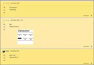

ich leider auch nicht, hab Google schon befragt
Hits:	65
Größe:	22,5 KB
aber wo + und - ist geht daraus auch nicht wirklich hervor

Wenn ich es richtig sehe scheint es ein Bosch Wischermotor zu sein und dann müsste 31 Masse und 53 Plus sein
http://www.seven-inside.de/bau/hkt7/seite12/seite12.htm

Beim KFZ ist 31 immer Masse.
Kann die Pumpe vorwärts und rückwärts?
Dann könnte 53 plus sein und 53a und b schaltet jeweils eine Richtung?
Scheibenwischer Motoren sind Hexenwerk, hab ich nie verstanden mit dem Endlagenschalter etc..

Ist mir egal, die Pumpe soll ja nur raus befördern, werde also mal testen....hätte ja auch noch 31b ;)

So getestet:
31 und 53 = langsamer Lauf
31 und 53b = schnellerer Lauf
Top, damit kann ich arbeiten!
