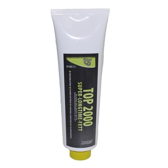

Gibt es da Wasserbeständiges fett?
diese Fett hat sich seit Jahren bewährt und ist günstig zu bekommen. Als Tube (siehe Bild), Spray & Kartusche für die Fettpresse:
-the mechanic-
-the mechanic-
Danke schön für die Info zum Fett.
Das wäre als ALLROUND FETT rund um den Aussenborder anzusehen?
Also die Nippel an der Lenkstange und auch als Wellenfett für die Schraube?
Womit Reinige ich denn am besten die alten Fettstellen?
Das sieht zum Teil übel aus.
Wir die Lenkstange bzw. auch gefettet die dann in dem Rohr vor dem Tillerarm sitzt ? Oder sind dafür die beiden Fettnippel gedacht, weclhe sich am Rohr befinden?
Oder doch das Gelenk zum ankippen des Motors ?

wenn du es richtig sauber haben möchtest mußt du die Rohre schon ausbauen und richtig gründlich reinigen
ich benutze am liebsten 2-4C Fett von Quicksilver, ist teuer aber gut
besorge dir am besten eine richtige Fettpresse, alles andere ist Kinderkram

Altes Fett geht mit WD40 ab, das ist die "harmlosere" Variante.
Man kann aber auch mit Aceton freien Bremsenreiniger daran gehen. Acetonfrei damit die Simmer- und O- Ringe das überleben.
Diese oder Petroleum ist auch nicht schlecht. Von Benzin würde ich abraten, gehen tut es aber auch.
Auf die Propeller welle eine dünne Schicht Fett, die Fische müssen erst in der Pfanne ins Fett.
