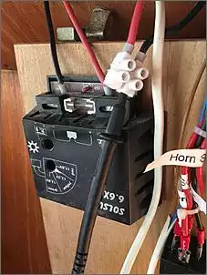

Habe gestern mal am Regler an den beiden Kabeln vom Panel gemessen. Wenn der Hauptschalter ausgeschaltet ist messe ich dort 3V. Wir hatten Mittagszeit, Sonne satt von oben. Kann das sein? Hätte ich die Kabel abklemmen müssen zum messen?

Trenne alle Kabel .
Miss den Kurzschlussstrom . Der sollte bei guter Sonne bei bis zu 4 A liegen .
Nach deinem Foto hast du 4 Zoll Zellen. Deren Stromabgabe im MPP liegt bei ca. 35 mA pro qcm , also ca. 3,5 A . In unseren Breiten auch nur 3 A. Egal, wenn du im Kurzschlussstrom nicht auf solch einen Strom kommst , ist's Paneel kaputt.
Fließen dort aber 3 A , ist der Regler kaputt oder die Kabelage . Vergammelt oder falsch angeschlossen. Wenn das Paneel ok ist , schließe es mal ohne Regler direkt an den Akku , dann miss den Ladestrom . Auch der sollte bei guter Sonne über 3 A liegen . Da wird dann je nach Ladezustand die Akkuspannung erkennbar steigen .
Du brauchst ein Messgerät mit mind. 10 Ampére Messbereich.

Vielen Dank schon mal, dann muss ich das mal. Ich vermute ja, dass der Regler hinüber ist, denn das Gehäuse ist Masseanschluss deformiert und der sitzt ja nicht in der Sonne. Es ist ja wohl auch ein Puls-Weiten-Regler, also ( soviel weiß ich jetzt schon) nicht so effektiv.

Jetzt habe ich mal messen können, nachmittags, 18:00 Uhr und ich habe Sonne pur, aber keine direkte Sonneneinstrahlung, sie ist schon hinter der Kajüte und tief. Leerlaufspannung 19,13 V, Kurzschlussstrom 1,14 A
Für mein Verständnis könnte das okay sein, oder.? Dann brauche ich nur einen neuen Regler.

Der alte:
Hits:	85
Größe:	63,8 KB

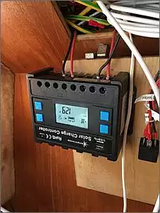

Und hier der neue im Testlauf:
Hits:	90
Größe:	63,2 KB

Fazit vom letzten Sommer:
Auch mit einem zweiten (100W) Panel haben wir bei 3 Tagen Ankern und mittelmäßig Sonne den Kühlschrank nachts, und zeitweise auch tagsüber, abgeschaltet, weil der Strom nicht reichte. Diesen Sommer will ich noch ein 100W-Panel ergänzen und die beiden dann parallel schalten. Das sollte dann aber doch reichen, denke ich. Eine neue (Solartaugliche) Batterie gibts dann auch noch dazu.
