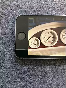

wünsche allen einen Guten Morgen[ATTACH][/ATTACH]
Genau erst mal Hallo an die Communitymitglieder. Sorry natürlich sollte ich Angaben über den Motor machen Anfängerfehler.....Der Motor ist ein Mercury 3 l Innenboarder.....Klicken Sie auf die Grafik für eine größere Ansicht
Hits:	105
Größe:	104,3 KB
Sonnigen Gruss aus der Pfalz

Danke, so kommt man weiter
Jetzt gehst du mal an deinen Motor, suchst den Temperaturfühler (wahrscheinlich am Thermostatgehäuse) und dann lege mal das Kabel vom Fühler direkt auf Masse, Zündung an nicht vergessen.
Schlägt das Instrument voll aus, liegt dein Problem wohl am Fühler oder am Thermostaten. Das kannst du noch verfeinern, in dem du mal den Bereich wo der Fühler sitzt, vorsichtig mit einem Heißluftfön anwärmst. Wenn nicht, am Instrument mal den Gebereingang auf Masse legen. Schlägts dann aus, Kabel kaputt, wenn nicht, Anzeige hin (vorausgesetzt, Spannung liegt an der Anzeige an).
