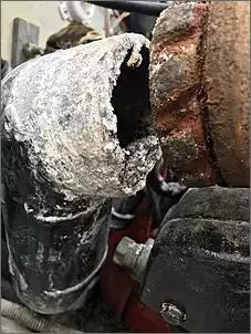

Hallo Ralf,
schau Dir das Foto an, das ist der schlechtere Anschluss am Geweih... der andere ist etwas bessser aber wenn ich die Korossion entferne und dann mit Farbe drüber gehe fehlt unten immer noch das Material. Die zweite Schelle hat hier wohl keinen Halt mehr... Ich will nix verkeht machen, zum Schluss reisst mir der neue Balg auf und ich hab ein Riesenproblem und am falschen Ende gespart...?

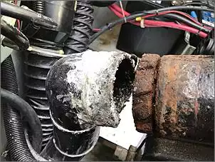

... hier noch die andere Seite, auch nicht besser. Ich bin halt der Laie und gehe lieber auf Nummer sicher...!?

du wirst das Geweih kürzen und durch einen VA Winkel ersetzen müssen.
Das Geweih gibt es aus gutem Grund nicht aus VA (Oxidation).
Ich hatte Glück aus einer Umrüstung auf offene Anlage die guten Knie zu bekommen.
Wenn du das Geweih tauschen möchtest muss der Motor raus und der Antrieb ab

...die neueren VP´s haben das o.a. Knie serienmäßig drin. Also nur dein Geweih kürzen (das müßte gehen ohne Motorausbau) und Knie einbauen .... z.B. http://www.marinepartseurope.com/en/...0-25-7414.aspx

..der Winkel ist etwas größer als 90 Grad, da aber Gummi auf Gummi verschraubt wird, ist es ja ziemlich flexibel. Worauf du allerdings achten solltest ist der Durchmesser der Gummis. Weiß ich leider auch nicht mehr auswendig, müßtest du probieren....

Umbauprojekt am letzten Sonntag erfolgreich abgeschlossen. Vielen Dank nochmals an Andy für die Idee, Deine Tipps und die schnelle Lieferung der Ersatzteile (komplett neue Abgasanlage).
Ich hattte das Glück, ein fast neues V-Abgasrohr via Ebay Kleinanzeigen für EUR 150.- zu erstehen, Originalpreis normalerweise um die EUR 1.400.- Damit Antrieb und Motor nicht ab-/ausgebaut werden müssen habe ich mich für Andys bereits getestete Variante entschieden, die abgefaulten Abgaswinkel am Abgasrohr im Boot mit einer Säbelsäge abzutrennen. Ging relativ gut, hat nur wenige Minuten gedauert. Die neuen Bögen habe ich vom neuen Abgasrohr genauso abgetrennt, diese mit einem Silikonschlauch Durchmesser = 90 mm dann im Boot wieder mit dem Abgasrohr verbunden. Der Durchmesser der Abgasschläuche vom Abgasknie zum Abgasrohrendstück ist etwas größer.
Alle neuen Auspuffteile dann letzten Samstag erhalten und eingebaut, am Sonntag erfolgreicher Testlauf, alles dicht. Gesamtkosten ca. EUR 1.400.-
