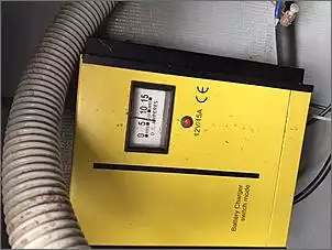

Hola,
habe auf meiner Lema Force, Bj. 2006, nachfolgendes Ladegerät. Kennt das zufällig jemand und kann mir vielleicht den Hersteller benennen?

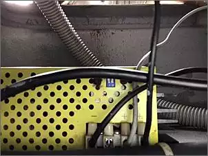

Zur Zeit sind zwei Batterien angeschlossen. Dipschalter sind auch da, aber für was? In der Gerätebezeichnung steht auch „switch mode“. Was könnte damit gemeint sein?
Im voraus schon mal vielen Dank.

Sieht aus wie ein samlex sec1215 A Lader

Hallo Heiner. Das ist ein amerikanisches 3 Kanal Lader bei dem man normalerweise noch die Eingangsspannung wählen kann. Google mal nach "samlex sec1215A manual" dann bekommts Du das Handbuch als pdf

Jupp, habe ich gerade gemacht und auch auf meinem Bord-iPad abgespeichert. Scheint ja recht solide zu sein, das Gerät. Wollte mir erst vielleicht ein neues zulegen, siehe meinen anderen Thread. Habe jetzt mal die Ladespannung, welche an den Batterien ankommt, kontrolliert. Sind 14,4 Volt. Da die beiden Batterien nach 2 Monaten Coronazwangspause immer noch 12,85 Volt anzeigten, habe ich das Ladegerät mal nur für eine Stunde testweise angeschlossen. Erst zeigte das Ampermeter ca. 7 A an, siehe Bild, ging dann aber recht schnell auf ca 1-2 A zurück. Denke das ist ok so, oder?

Ja das hört sich gut an.
