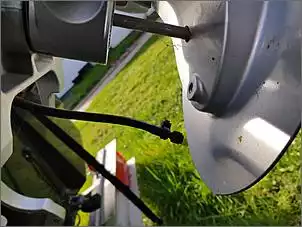

Hallo zusammen
mir ist leider ein Teil am Motor kaputt gegangen. Jetzt wollte ich das Teil neu bestellen (sieht nicht so aus als wäre das ein schwer einzubauendes Teil )
Allerdings habe ich keine Ahnung wie das Teil heißt, kann mir das jemand sagen?
Bin für jede Hilfe dankbar!
P.S ich hoffe das mit den Bilder hochladen hat geklappt

Das sieht aus wie der Anschluß für den Staudruckmesser

Das sollte es auch in Messing vom Drucklufthandel geben. Nur fällt mir ums verrecken der Name von diesem ?-nippel nicht ein.
Schöne Grüße an den August
Alt 16.04.2020, 19:24
UliH UliH ist offline
Registriert seit: 15.03.2013
Beiträge: 606
559 Danke in 333 Beiträgen
Schlauchanschlussnippel ???

dann müßte man nur noch raus bekommen was das für ein Gewinde ist

Ich würde den bunten Materialmix im Wasser nicht noch um ein weiteres edles Metall ergänzen. Plaste schadet da wohl am wenigsten

@ dustin 101:
schau erstmal, dass du das Stück rausbekommst. Evtl. mit Schlitzschraubendreher oder einer Schraube probieren.
Wäre natürlich super, wenn du es rausdrehen könntest. Dann hast du gleich ein Muster vom Gewinde.
Dann könntest du nachsehen, ob es so etwas im Baumarkt gibt oder ihr einen kleinen Eisenwarenladen habt oder eine Firma, welche Hydraulikschläuche anfertigt. Die haben soetwas. Bei uns gibt es z. B. Hansaflex.
Da habe ich mir damals bei einem uralten Boot auch Hydraulikschläuche nach Maß für die Trimmklappen anfertigen lassen. War auch recht günstig.
Alt 17.04.2020, 22:18
Beiträge: 32.431
mit einem Linksdreher sollte man den Nippel schon raus bekommen,
einen Torx Bit in den Nippel rein schlagen sollte aber auch funktionieren

Bei uns heisst das Ding "Schweineschwanz"
