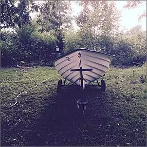

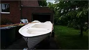

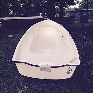

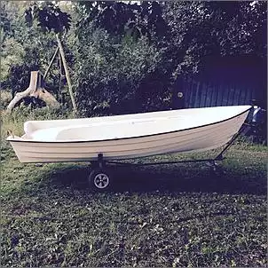

ich habe vor einiger Zeit ein GFK Boot gekauft und plan dieses mit einem Motor etc zu bestücken und dieses als Angelboot zu verwenden. Gerne würde ich beispielweise Wissen, ob das Boot mit einem 15PS oder mehr gefahren werden kann und es anschließend anmelden
Leider kann ich keine Identifikations oder ähnliches auf dem Boot finden.
Evtl kann mir hier jemand verraten was das für ein Boot ist.
Das Boot ist ca. 4,10 Meter lang und 1,67 Breit.
Nach meinem Kenntnisstand kommt das Boot aus dem Skandinavischem Raum
Hier ein paar Infos.
Sollte jemand Fragen haben und mir bei der Identifikation helfen können würde ich mich freuen

Es gab mal, so ca um die 2000er einige Anbieter von solchen Angelbooten.
Ich überlegte kurz ob es als Dingi brauchbar ist

15 PS halte ich für zu viel.
5PS dürften da schon richtiger sein.

Ein Vergleichbares Boot mit der Länge und Breite wird mit einer Max. Leistung von 9 kw , also 10 PS angegeben .
Gruß Jörg

es könnte ein Poca sein. Dänischer Hersteller.
Gruß Nils

Das Boot macht einen vernünftigen Eindruck und ist nicht kleiner als unser Wiking Schlauchboot, welches mit ich glaube 60 PS laufen darf. Wir hatten 40 PS dran.
Bei 15 - 25 PS sehe ich kein Problem. Hier wäre es interessant wie es hinten geschnitten ist und ob es als Gleiter (Heckbereich eher flach und breit) laufen kann, denn dann sind 15-25 PS wirklich interessant. Wenn es nicht zum Gleiten kommt reichen für die Rumpfgeschwindigkeit (das ist bei einem Verdrängerboot die max. Geschwindigkeit) 5 Ps und der Rest wäre als Heckwelle unnütz. Leih dir doch einen Motor, und probier es einfach aus. Wenn du den richtigen hast, melde es mit dem dann an. Wenn du aber mehr PS als 25 dran hängen willst würde ich das Boot mal richtig prüfen wie es gebaut ist, wiegen und mit Gewichten ähnlich großer Booten vergleichen, aber am besten wäre es, wenn du den Hersteller ausfindig machen kannst. Viel Spaß beim Experimentieren.
Wenn du es selber gebaut hättest, würdest du dich auch an die mögliche Leistung herantasten...
