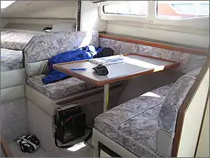

Hi ich hab die letzten Tage genutz und meine 24 jahre alten Polster am Tisch unter Deck erneuert
Hits:	184
Größe:	74,3 KB
diese waren nach den Jahren nicht mehr sauber zu bekommen... 24 Jahre sind ja auch eine Zeit.. an manchen Stellen war das MAterial auch ziemlich durchgesessen...

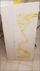

zuerst wurde natürlich das alte Matererial vom Trägerbrett entfernt ... so gut es ging.

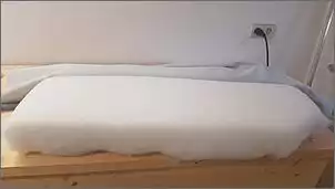

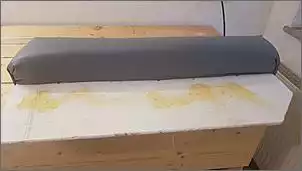

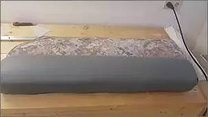

mit neuem Schaumstoff und fließ überzogen.. und Kunstleder aufegtackert... natürlich mit einem Sitzpolster begonnen... das ist ja einfacher...
Hits:	166
Größe:	28,9 KB

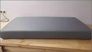

nach den beiden Sitzpolstern waren die Rückenteile dran .. diese sind zwiegeteilt und zwischen den Beiden Teilen verschraubt mit dem Boot also ist es nicht so leicht möglich dies zu ändern... daher dachte ich lass es wie es war...
zuerst wurde das untere Teil entfernt und erneuert und danach das obere..

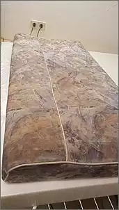

Hits:	162
Größe:	30,3 KB
Hits:	160
Größe:	28,3 KB
Hits:	150
Größe:	20,5 KB
Hits:	144
Größe:	21,6 KB

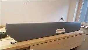

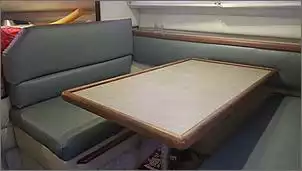

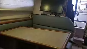

zuletzt heut noch das seitenteil des Kastens frisch überzogen... und alles wieder montiert..
Hits:	172
Größe:	32,5 KB
Hits:	226
Größe:	33,3 KB
Hits:	173
Größe:	33,6 KB

Warum kommt da ein Vlies zwischen ?

das leder/ Beztugsstoff Arbeitet (Bei belastung usw.)und der SChaumstoff ist relativ star... als Flexlage kommt daher der fließ rauf auch über das Holz... sonst ist das leder bald durch....
die infos hab ich übrigens von einem Polsterer bei dem ich den Schaumstoff besorggt habe...ich wusste das ehrlich auch nicht...

Das Kunstleder geht sonst nicht in seine Ausgangsposition zurück und schlägt Falten.
