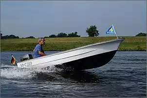

Hallo Gemeinde,
Ich habe irgendwie per Suchmaschine nichts passendes gefunden.
Gibt es eine Formel oder sowas, wie man erkennen kann ob
das Boot für Gleitfahrt geeignet ist? Die Rumpfformen die man über google findet helfen mir nicht so richtig weiter.
Ich stehe vor der Überlegung mir einen stärkeren Motor zu kaufen, mit dem Ziel
mit dem Boot in Gleitfahrt zu kommen. Es ist ein 4,30 l Ruderboot/Angelkahn.

Alleine sollten da 15 Zweitakt-PS reichen, wenn Du nicht ganz hinten sitzt.

Ich tippe das Gewicht des Bootes mal auf gut 100 kg. Da es hinten recht flach ist und nur vorne aufgekimmt sollten 8 PS knapp reichen um alleine in Gleitfahrt zu kommen. Mit 15 wäre das dann auch mit 2 bis 3 Personen möglich.

Ich hatte mal ein vergleichbares Boot. Motorisiert mit 15 PS Zweitakt.
Gleitfahrt war mit 3 Personen gut möglich.
Gruß, Jörg

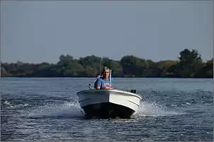

Ansicht von vorne wäre interessant
Ich tippe auf ein tiefes V
Der angedeutete lange Kiel wird sich ein wenig festsaugen.
Dadurch wird es schön spurtreu fahren, aber auch ein wenig mehr Leistung benötigen um zu glitschen
Was ist als max Motorisierung vom Hersteller angegeben
Ich denke, wenn stabil genug, würde ich da mal 15 PS ranhängen und gucken was passiert.
Wenn das nicht reicht sollten 20 PS eigentlich immer reichen.
Es sei denn Du wiegst 120 kg+ und sitzt achtern wie son König aufm Thron
Sorry Mücke, mit 8 PS läuft das Ding sicher super als Angelboot, aber zum glitschen wirds nicht reichen
Gruß 45meilen

Hier nochmal ein Bild von vorne.
Jepp, der Kahn hat vorne ein tiefes V das aber schon beim erreichen der Rumpfgeschwindigkeit aus dem Wasser ragt.

Bei 12km/h hättest Du eine Wasserlinie von 8,9m! Da bist Du 3km/h drüber, bei 4m wären es ca 9km/h!

Hinten flach und vorn aufgekimmt, so wie Dein Boot es schon bietet.
Gleitet gut an und nimmt vorn die Welle relativ weich.
Einen leichten 15er würde ich leihweise testen.

Also zumindest ein Boot sinkt beim Angleiten hinter der Wrlle ein und geht dann halt drüber und gleitet dann (richtig getrimmt) "im Horizontalflug" über das Wasser.
Das wird bei Deinem Boot schwierig, da das V in der vorderen Hälfte immer versuchen wird das Wasser zu verdrängen statt mehr oder minder darüber zu fliegen.
