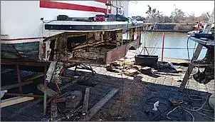

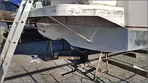

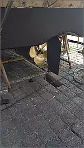

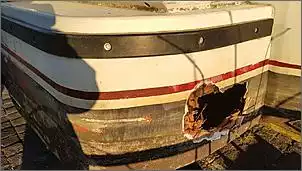

ID:	861353Hier mal ein paar Bilder meiner letzten Winterarbeit.
