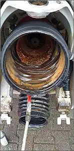

Hallo!
Vielleicht hilft es dem ein oder anderen beim Bootskauf und die gleichen Fehler könnten vermieden werden.
Ich war doof, hatte mich ein wenig in das Boot verliebt und nur außen angeschaut. Der Antrieb sah SUPER aus. Was innen aber alles gebrochen und gerissen war, hätte ich mit einem Schraubendreher beim Kauf sicher sehen können.. und mir so eine vierstellige Summe erspart.
Ich habe den Balg des Z nicht aufgeschraubt und nach hinten gedrückt, obwohl das leicht zu machen gewesen wäre. Hätte ich hineingeschaut, hätte ich das Desaster vorher schon gesehen. Und dementsprechend handeln können.
Hätte ich mit einer Taschenlampe hineingeschaut, hätte ich wohl Risse im Antrieb sehen können..
Merke: Kein Boot nach 700km Fahrt unausgeschlafen anschauen und kaufen.. [ATTACH][ATTACH]Klicken Sie auf die Grafik für eine größere Ansicht

Hallo Jochen,
das sieht schon schlimm aus, aber mal ganz ehrlich...würdest Du beim Bootsverkauf jemanden den Du nicht kennst an deinem Antrieb am Balg schrauben lassen? Also ich ganz sicher nicht, ohne was verstecken zu wollen. Die Frage ist doch, ob das versteckte Mängel sind und Du den Verkäufer in die Pflicht nehmen kannst. Wenn es von außen gut aussieht, dann hat er das evtl. auch nicht gewußt. Ich würde zumindest mal auf die nette Art danach fragen und ihm schon klar machen, dass Du zumindest e ne Beteiligung an den Kosten erwartest. Das hängt aber auch davon ab, ob Du Dir den Stress antun möchtest. War das Boot denn nachweislich gewartet mit Rechnungen? Wie alt ist das Boot/Motor? Falls es nicht gewartet war, dann ist ja bei gebraucht Kauf immer mit Kosten zu rechnen. Mein Boot zog am Anfang immer irgendwo etwas Wasser und ich habe lange gesucht wo das herkommt. Am Ende war die Dichtung zwischen Ober- und Unterschale des Bootes teilweise defekt. Kostete auch was. Das habe ich dann behoben und jetzt schon jahrelang Ruhe.
Gruß Mike

ich seh hier:
https://www.boote-forum.de/attachmen...2&d=1572953009
keine Riss im Antrieb... dies ist nur die Schiene für die Trimmanzeige... die reist bei Volvo gern mal ist ein Verschleißteil sozusagen und auch schnell getauscht...

Was ist denn "innen" noch alles gebrochen & gerissen ?
Wenn´s nur an dem defekten Balg lag das Wasser eindrang , dann Kreuzgelenke und Gimballager in Verbindung mit einem Balgsatz neu und Du hast erstmal Ruhe , sowie Gewissheit das es neu & ordentlich ist .
Ist zwar ärgerlich , aber sieht jetzt für mich nicht sooo schlimm aus .
Gruß Peter .

Wie alt ist das Boot denn und wieviel BS? Ich hätte dich auch nicht den Balg demontieren lassen. Was kommt danach? Probebohrungen in den Spiegel und Boden? Wenn du so sicher sein willst musst du neu kaufen oder vom Händler mit Gewährleistung. Bist du das Boot probegefahren? Dann hättest du Wassereintritt bemerken können.

hast du schon das Antriebsöl abgelassen um zu sehen ob dort auch Wasser eingetreten ist ? ( milchige Emulsion )
Der Riß in der Kunststoffschiene der Trimmanzeige ist wie schon geschrieben nur kosmetisch.
Die Rep des Antriebs/Kreuzgelenk wird auch kein Hexenwerk werden.
Das muss auch kein versteckter Mangel sein. Das der Balg undicht ist merkt man ja meist erst wenn es zu spät ist = Kreuzgelenk macht Geräusche..
Wenn das alles ist, kannst du eigentlich zufrieden sein.

Einen Balg wegschieben ist etwas anderes als eine Probebohrung in Spiegel und Boden. Aber das nächste Mal nehme ich gerne nen Akkuschrauber mit
Wie bitte bemerkt man den "Wassereintritt" am Kreuzgelenk?

Weil es durch das Gimballager in die Bilge sifft. Dauert zwar etwas und ist nicht viel, ist aber ist so. Die Abdichtung ins Boot ist nicht 100% Wasserdicht.
Grundsätzlich bin ich auch zufrieden. Der Riss in der Schiene der Trimmanzeige ist jetzt nichts substanzielles, aber dennoch ärgerlich. Aber jetzt weiss ich wenigstens, warum die Trimmanzeige immer etwas anderes angezeigt hat ;)
Natürlich ist die Reparatur des Kreuzgelenks kein Hexenwerk. Ausser, man hat keine Werkstatt und kann es nicht selbst machen. Aber da ich einen wirklich tollen und fairen Motorenschrauber in Berlin habe, ist alles gut.. ich wollte mich im Thread ja auch nicht beschweren, sondern nur auf meinen Fehler hinweisen.. ich hätte das Boot sowieso gekauft. Nur hätte ich wahrscheinlich die Kosten für die Reparatur direkt einpreisen können.

Mein Boot ist ein Wasserlieger und in meiner Bilge sind höchstens immer 100ml Wasser.

Na das ist doch super, dann wird der Wassereintritt durch den Balg auch nur minimal sein. Aber ich dachte du bist das Boot noch gar nicht gefahren und hast den Schaden erst bemerkt nachdem du das Boot auf dem Trailer zu Dir überführt hast......

Das Kreuzgelenk muss auch nicht zwangsläufig kaputt sein. Ausbauen, reinigen, begutachten und wenn es noch gut sein sollte neu fetten und wieder einbauen. Dann einen neuen Balg montieren und der Drive könnte für kleines Geld wieder ok sein.
Wäre es ein Mercruiser Antrieb gewesen, hättest du den Balg auch nicht wegschieben können um das Gelenk zu kontrollieren.

Und weiter geht die wilde Fahrt..
Name:	WhatsApp Image 2019-11-07 at 10.21.51.jpg
Hits:	214
Größe:	53,8 KB
Die Gabel am Kreuzgelenk ist verdächtig zerfressen.. Seltsames Schadensbild. Sieht fast nach Strom aus.
Liebe Grüße aus Berlin
Jochen
Geändert von G-Tron (07.11.2019 um 10:40 Uhr)
Anhang 860735
Die Lenkung ist verdächtig zerfressen.. Seltsames Schadensbild. Sieht fast nach Strom aus.
Wo sind wir jetzt gerade? Ist das die Lenkradnabe?
Viele Grüße, Marcus
Hab mich verschrieben.. Die Gabel am Kreuzgelenk
https://www.marinepartseurope.com/de...-44-11393.aspx
Part 28
Jochen
Geändert von G-Tron (07.11.2019 um 10:49 Uhr)
Natürlich ist auch Wasser im Antriebsöl!
