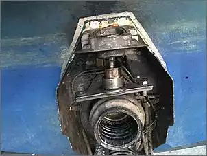

So, Deckel und Konsole sind ab.
Siehe Anhang.
Es waren die Schrauben die mich den Deckel haben nicht entfernen lassen.
Jetzt habe ich auch die genaue Bezeichnung für meine Trägerplatte und Kardanring herausgefunden, TSK SX-M.
https://www.marinepartseurope.com/de...0-44-8975.aspx
https://www.marinepartseurope.com/de...0-44-8977.aspx
Ich werde mich weiter durchwurschteln und bei Problemen um Hilfe schreien.
Gruss Markus

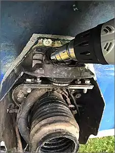

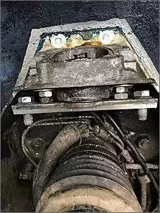

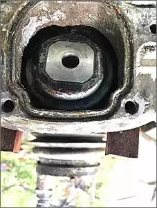

Der Hilfeschrei kommt schneller als erwartet.
Ich habe die Schraube und Unterlegscheibe vom Lenkhebel entfernt.
Wenn ich die Explosionszeichnungen richtig deute
müsste ich jetzt durch schlagen auf den Kardanring selbigen herausbekommen.
Geht aber nicht.
Siehe auch Anhang 1-4.
Auch die zwei Schrauben, welche ich in den Explosionszeichnungen nicht finden kann,
habe ich entfernt.
Siehe auch Anhang 7-9
Habe ich irgendetwas übersehen?
Gruss Markus

da keiner eine Tip hat... Ich würde mal versuchen ´die´Schrauben zu Lösen...
weiss aber nicht wirklich ob das Hilft )) versuch macht Kluch....

@Rolf: an die Schraube habe ich auch schon gedacht, aber das kann ja eigentlich nur eine Verbindung vom Kardanring zum Vierkantbolzen sein
und ich muss ja den Vierkantbolzen herausbekommen.
Ich habe dem Andy eine PN geschickt.

Seit 4 Tagen immer wieder WD40 drauf.
Seit 2 Tagen mit Sika sowas wie einen kleinen Staudamm gebastelt. Siehe Foto.
Ich habe es mit Hammer und Meiszel versucht, nichts.
Ich versuchs es weiter mit WD40, Hammer und Meiszel.
Grus Markus

Ich hab es geschafft [emoji106]
Die Lenkgabel habe ich demontiert und dann mir mit zwei Muttern M10 und kurzer Gewindestange einen „Drückvorrichtung“ gebaut.
Ordentlich auf Spannung festdrehen, dann oben mit dem Werkstattfön erwärmt und anschließend von unten Kältespray in die kleinen Löcher und auf den Halter.
Dann ein paar beherzte Schläge auf die obere Schraube.
Zack kamen die ersten mm.
-verspielt-[emoji16]
Danach immer wieder die Drückvorrichtung auf Spannung und wiederholen bis er draussen ist
Klar hatte ich vorher ständig WD40 usw im
