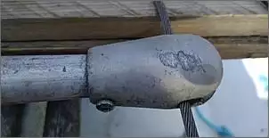

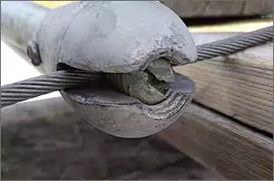

beim hantieren mit dem Mast rutschte der Want etwas am Ende des Salings hin und her. Er ist also nicht mehr in der ursprünglichen Position. Wie richte ich den Want aus? garnicht und das richtet sich selber beim spannen der Wanten?
an Land Want spannen, bis Saling in der richtigen Position und dann Schraube festziehen?

Servus
Ich würde die Sailing so positionieren das über und unter der Sailing der gleiche Winkel zum Want ist und dann fixieren.
LG. Wolfgang

Welchen Winkel meinst du?

Es wird etwas weniger wie 90 Grad sein. Der Winkel zwischen Want und Sailing.
So wird die Sailing nicht gebogen sondern nur gestaucht. Wenn die Sailing exakt waagerecht stehen dann werden die Sailinge unter Last gebogen.
So hätten sie oben 80 und unten 90 Grad so grob geschätzt.
Mfg. Wolfgang

Also pack ich den Mast auf Land, einer zieht am Want und spannt diesen, ich bring die Saling in Position (nicht senkrecht zum Mast, sondern bisschen Richtung Mastspitze) und zieh fest?

Hallo NN,
DAS Want hat unter und über der Saling den gleichen Winkel.
Die Klemmschraube sieht (für mich) nicht sooo vertrauenerweckend aus => klemmt die das Want sicher? Sicher heisst, dass ein normaler Mensch auf der Salingnock stehen kann.
Meine Salinge stehen demnach nach oben, + haben (bei losen Klemmschrauben) wenig vertikales Spiel.
Beim 1. aufriggen habe ich den Mast gestellt, die Wanten gespannt, + bin am Kran hochgeklettert + habe die Wanten geklemmt - so stark ich mich getraut habe (M6).

Wo soll sich da ein Mensch draufstellen können?
Ne, die Schrauben sehen nicht so pralle aus, auf der anderen Seite ist auch garkein Schlitz oder sonstige Aufnahme für einen Schraubendreher erkennbar. Die Schrauben scheinen aus Plaste zu sein.
Inwiefern muss das Want überhaupt da festgeklemmt werden? Es muss doch nur verhindert werden, dass das Want aus der Saling rauspringt. Ob es sich in der Saling auf und ab bewegt, ist doch egal.
Oder soll die Saling damit in Position gehalten werden?
Die Wanten sitzen schon recht fest an den Salingen, aber wenn man stark daran zieht, rutschen sie halt etwas durch.

Ok, dann ist bei dir alles i.O.
Bei meinem Mast ist der Hersteller wohl pingelig + schreibt das so vor + ich glaube ihm.
Mich würde es z.B. stören, wenn das sich in der Nock bewegende Want diese langsam zersägt....

Die Schraube ist schon zum "klemmen" gedacht. Nen Schlitz hat sie ja dazu.
Andreas hat das ja von Selden verlinkt wie es richtig geht. An denen muss man ja wohl nicht grossartig zweifeln.
Die Frage aufgrund des Bildes ist halt: Schafft´s diese "Schraube" nochmal oder sollte da nicht was Neues her für die nächsten 40 Jahre

Im übrigen wird das Want bei dem Seldenbeschlag durch das Kunststoffgehäuse geklemmt, welches wiederum von dem VA-Bolzen vorgespannt wird.
Da besteht keinerlei Gefahr oder unsachgemäße Belastung für das Want.
Bei peak (wo ist der eigentlich ) sieht die Klemmschraube auch nach Kunststoff aus, wäre also auch kein Thema.
Ist ja keine Quetschverbindung wie beim Gartenzaun ...

......Nu hier soll du insDrahttauwerk ne Klemmschraube so stark anballern, das Belastung drauf kommt.....
....im Prinzip völlig richtig, aber : meine alten Selden Salingnocken waren aus Alu Druckguss. Beim sehr kräftigen Anziehen drückt sich das viel härtere Drahtseil in das Aluminium ein und bildet sich dort ab.
Meine neuen Salingnocken (auch Selden) sind aus (mir unbekanntem) Kunststoff.
Es gibt Kunststoffe, die als Spritzgussteile mindestens die gleiche Festigkeit haben wie der Alu Vorläufer (z.B. PEEK). Extrem teure Pimide (Handelsname z.B. Vespel) sind noch fester, kommen aber nicht in Frage.
Auch dort drückt sich der Wantendraht ein + schädigt das Want nicht.

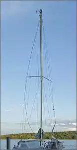

wie oben angegeben gibt es da keine generelle Antwort, weil es viele Varianten gibt: angesetzte Wanten, halb- und "Ganzdiamanten", frei durchlaufende und geklemmte Wanten, fixe Längen und verstellbare usw.
Im Bild mal das Rigg von einem Laser SB20, der hat so ziemlich alle Varianten: Vorstag hat fixe Länge, V1/D3 wird über main shroud geklemmt (mit einer Pressklemme, damit fixe Länge), V2/d4 läuft an der oberen Saling (cap shroud) frei durch, ist aber verstellbar per Wantenspanner über der Hauptsaling.
Eingestellt wird der Mast liegend, V1 gibt es vorgegeben Längen vom Mastbauer für die Klemme, die Vorkrümmung durch V2 im oberen Drittel des Masten entweder mit Tensiometer (wenn man Vergleichswerte hat) oder per Gewicht am Mastrohr.
D2 oder D3 werden auch zwischen den Wettfahrten je nach Windstärke mal angepasst. D1 begrenzt vor allem den Druck vom Baum/Niederdrücker und wird auch passend zum Druck eingestellt.
Wenn man an der Salingnock per Schraube klemmt sollte der Salingwinkel den Winkel der Want bei gestelltem Mast tendentiell halbieren ist ein häufig genannter Ansatz. Das muss aber auch nicht so sein (einfach mal einzeichnen, das sähe bei den meisten Booten auch ungewöhnlich aus). Auch beim SB20 bspw. ist das nicht so, die Saling wird tiefer, waagerecht gezogen (daher auch Klemmen über der Saling). Bei meiner Micro muss die Saling hingegen geklemmt werden, damit sie nicht nach unten zeigt und zu wenig spreizt. Sie zeigt dann einige Grad nach oben. Je enger der Winkel ist und je kürzer die Wanten über der Saling im Vergleich zum unteren Teil sind, desto eher kommt die Saling weiter nach unten.
Im Liegen Mast bspw. gegen Trailergestellt stützen, Wanten in der Püttingbreite anbinden, spannen und einstellen. Beim Klemmen darauf achten, dass die Schraube den Wantendraht nicht aufdrückt nur gerade festklemmt.

Ich zog jetzt die Wanten in Position, Salinge leicht aufwärts und ließ die Schrauben so, wie sie waren. Zum nächsten Maststellen besorg ich mir dann mal Ersatz für die Schrauben.
Mir gefällt sehr gut, wie der Mast jetzt aussieht.
Hits:	326
Größe:	23,3 KB
Aloa 21
https://sailboatdata.com/sailboat/aloa-21
Genaue Bilder mach ich die Tage.
Alt 01.09.2019, 11:02
Benutzerbild von Federball
Registriert seit: 28.10.2015
Ort: Funkerberg
Beiträge: 7.095
5.522 Danke in 3.115 Beiträgen
....da würde ich(!!) eher nur 1 8erstag fahren + dieses kürzen lassen. Dann eine Hahnepot ran, + an 1 Seite 1 Talje. Damit hast du einen effektiven 8erstag Spanner + nutzt beide vorhandene Püttinge + brauchst keine Wantenspanner.
Ich fahre z.B. 1 8erstag mit 2x4facher Talje auf 1 Pütting + benutze es recht selten, weil es fast nicht gebraucht wird => stark gepfeilte Saling.
Alt 01.09.2019, 11:13
kurz kurz ist gerade online
Registriert seit: 13.09.2010
Ort: Zürich
Beiträge: 4.206
Boot: MacGregor26m
1.665 Danke in 1.102 Beiträgen
Es kommt doch auf das Rigg an, ob das 8er Stag zum Trimmen vorgesehen ist.
Mein Boot hat stark gepfeilte Salinge plus kein 8erStag.
Eim Handling natürlich bequemer, aber bestimmt wieder mit anderen Nachteilen.
Alt 01.09.2019, 11:24
horstj horstj ist offline
Registriert seit: 24.04.2012
Beiträge: 2.984
2.691 Danke in 1.647 Beiträgen
o.k. das Boot hat einen dicken unverjüngten kurzen Mast. Du brauchst weder Trimmeinrichtungen (Taljen) an den Stagen noch eine hohe Wantenspannung. Der Mast sollte gerade auf dem Boot mit minimaler Neigung nach hinten stehen (4-5°). Wenn die Stagen zu kurz sind einfach mit Locheisen verlängern. Du dürftest auch mit minimaler Wantenspannung von vlt. 10-12% der Bruchlast (Zollstockmethode oder Tensiometer) keinen Durchhang am Vorstag mehr bekommen. Die Achterstagen haben deutlich weniger Spannung, weil der Zugwinkel viel flacher ist als beim Vorstag. Entscheidend ist bei dem Rigg, dass du nur wenig Vorstagdurchhang auch hoch am Wind bei mehr Wind siehst. Dann ist die Achterstagspannung völlig ausreichend.
