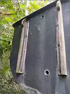

Seitlich ist diese Halterung dran.

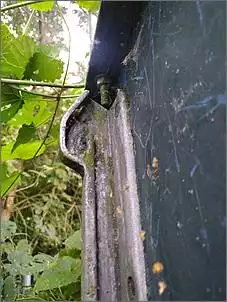

Sind das Gleitschienen?
Hits:	95
Größe:	66,6 KB

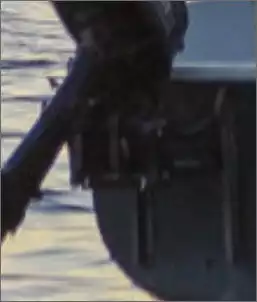

Die Halterung ist verschollen, aber das fand ich auf alten Fotos:

Ich wollt mir da mit zwei Brettern und zwei U-Profilen was bauen, aber wie bekomm ich das Konstrukt dann an diesen Halterungen fest?
zwei Stangen genau auf Länge schneiden und dann gekippt einsetzen und daran das Konstrukt befestigen?
Ideen willkommen!
Ja, die Halterung selbst konnte man mal nach oben ziehen, so daß der Motor bei Nichtbedarf nicht oder nicht so weit gekippt werden mußte.

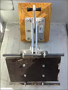

Hits:	108
Größe:	59,6 KB

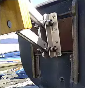

So löste ich das jetzt. Zwei Stangen passend geschnitten und mit Ösen an einer Außenborderhalterung verschraubt. Um zu verhindern, dass die Halterung auf den Stangen nach links und rechts rutschten kann, schraubte ich mittig noch ein Brett fest.
Hits:	399
Größe:	71,0 KB
Die Überführung funktionierte gut und dieses Konstrukt hält gut. Ich werde es noch ein wenig für den Dauereinsatz verbessern.
