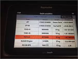

Moin, moin
Am besten im Setup die „Diagnoseseite“ suchen. Dort sind die einzelnen „Datengeber“ aufgeführt.

Zitat von Adolar Beitrag anzeigen
Moin, moin
Anhang 851674
Danke für deinen Tipp. Werde ich gleich prüfen.
