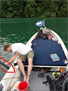

Klar - ich hoffe es ist zu erkennen wasich meine.
Die schwarzen "Dinger" an der Aussenseite sind die Halter der Rutenständer auf dem einten Bild ist der Rutenständer zusammengebaut (rot)

man sieht leider nicht den Rand selber von unten, wenn es da drunter hohl
ist, wäre ne gute Möglichkeit, ein Vierkant Alu runter zu bauen, wo Du die bereits vorhandenen Löcher nutzen kannst.
So verteilt sich die Last auf die ganze Fläche.
Oder eine entsprechendes U Aluleiste von oben über den gesamten Rand,
aber das wird nicht gerade schön aussehen, und Du musst noch mehr Löcher
zu Befestigung machen.
Die Frage ist jedoch, ob das alles nötig ist, bei den kleinen Heringen die man
noch fängt, müsste das Boot die Belastung eigentlich aushalten.
Mach mal Bilder, wo man den Rand und die vorhandene Verschraubung besser
in Nahaufnahme sieht, auch von unter dem Rand.
Erst dann kann man wirklich was sagen.

so wie das auf dem 2. Bild aussieht, sind die ja direkt außen auf dem Rand geschraubt. Wenn das unter dem Rand hohl ist, was man nicht sehen kann,
wäre mir das auch zu wackelig-
Zumindest würde ich die nach innen verlegen, Schrauben und Löcher passen
ja.
Also warten wir mal auf neue Bilder.
