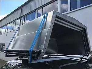

Ich habe meine Abneigung zu Alu-Boote aufgegeben und mir den Lorsby 350B zugelegt. Alu ist um einiges leichter als GFK und lässt sich deshalb, so hoffe ich, auch leichter slippen. Ich war in Winsen und habe mir das Boot angesehen. Herr Lorenz war sehr nett und hat mir auch die Maschinen gezeigt mit denen Sie das Boot direkt in Winsen herstellen. Also Made in Germany.
Schön ist sicher was anderes, aber dafür ist es praktisch.
Sollte sich das Boot wirklich leicht slippen lassen und eventuell etwas klein sein, kann ich das Boot ohne Probleme von 3,5m auf 4,8m oder 6,1m erweitern. Auch ein Winterquartier muß ich mir nicht mieten, ich Bunker die Teile einfach zu Hause. Einfacher geht es nicht. Ein Trailer wird nicht benötigt. Das Boot einfach auf dem Autodach transportiert.
Hits:	476
Größe:	99,7 KB

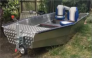

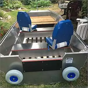

Ein Slippwagen möchte ich nicht, das Boot soll selbstslippend sein. Alles so einfach wie möglich.
Hinten habe ich Slippräder angebracht, vorne ein langes Bugrad von Alko. Zumindest im (unebenen) Garten lässt es sich super rollen.
Die Halterung vorne hat mir Herr Lozenz angeschweißt. Ich mußte mit dem Bug nochmal zu Ihm hin, da zwei Griffe vorne vergessen wurden.
Als Ausgleich dafür hat er die Halterung kostenlos gebaut und angeschweißt, zusammen mit den Griffen.

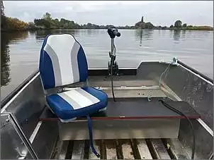

Zum Boot gehören drei Sitzbänke.
Auf zwei Sitzbänke habe ich Bootssitze festgeschraubt.

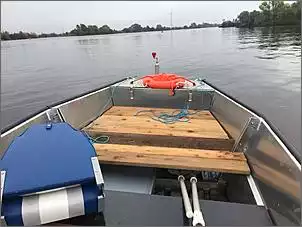

Der Bug ist abgedeckt, darunter kommen die Akkus. Die Sitzbank vorne fällt somit weg.
Hits:	469
Größe:	98,0 KB
ID:	848598Klicken Sie auf die Grafik für eine größere Ansicht
Hits:	807
Größe:	145,1 KB

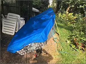

Die Persenning ist auch angekommen, eine Maßanfertigung aus Berlin. Ist nur etwas teurer als eine Standardplane, da dort sowiese alle Planen selbst gefertigt werden. Das Material ist schön dick und fest. Ich hatte mir zuerst eine von der Stange bestellt, die für alle Bootstypen passen sollte. Passte leider nicht. Das Material war auch nicht besonders fest. Habe sie zurückgesendet und das Geld wiederbekommen.
Hits:	295
Größe:	101,6 KB

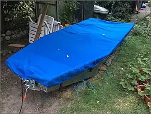

Erstaunlicherweise haben sich Wassersäcke gebildet. Dabei dachte ich, das Wasser sucht sich den höchsten Punkt aus und fileßt von dort aus schön brav aus dem Boot. Oder habe ich da was verwechselt
Hits:	298
Größe:	153,2 KB
So isses erstaunlicherweise besser

warum legst du nicht eine Latte längs unter die Plane ?
Dann hast du eine "Dachform" und das Regenwasser kann ablaufen.
Torsten

@Torsten: Da muß ich erst noch was bauen.
Der Regen kam, und das war erstmal die schnellste und einfachste Lösung. Und sie funzt. Wenn ich das noch mit einem oder zwei Heringen (die zum reindrehen) absicher und vertäue, hält das sicher auch eine Sturm aus. Dennoch denke ich, das ich mir eine Firststange bauen werden.

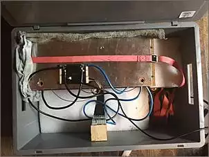

Hier ein Foto vom Akku-Kasten. Das ist eine Euro-Box 60x40x20. Das BMS habe ich auf eine Metallplatte geschraubt damit die Wärme abgeleitet werden kann. Ist bis 60A zwar nicht nötig, aber sicher ist sicher...
Ich habe Zwei Hochstromstecker montiert. Der eine ist für den Motor, der andere für das Ladegerät.
Die Akkus sind etwas gepolstert gelagert.
Die Kiste kommt wegen der Gewichtsverteilung nach vorne.
