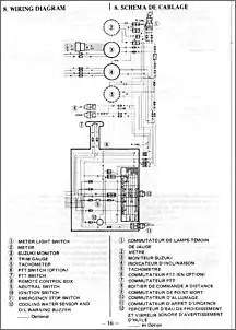

Habe einen DT75 und weiß nicht wo ich den Warnsummer anzuschließen habe.
Habe an der Feenschaltung keine freien Kabel mehr.
Hat da jemand vielleicht ein paar Kabel Farben für mich ?

Name:	Suzuki Schaltplan Schaltbox.jpg
Hits:	186
Größe:	69,8 KB
Ist von meinem DT 65 Bj.1991.
MfG Walter

Vielen Dank, das könnte die Lösung sein [emoji16]
Leider ist es bei mir recht unscharf.
So wie ich es entziffern konnte, ist das was ich Rot gekennzeichnet habe Zündungs-Plus und das schwarze Masse ( in der Realität sind die Kabel grau und schwarz)
Demnach müsste das was ich gelb gemacht habe die "Signalleitung" sein. Richtig ?
Leider kann ich da die Kabelfarbe nicht erkennen.
Und das was da in dem Kabel gezeichnet ist, soll eine Steckverbindung sein,schätze ich ?
Hmm, irgendwie kompliziert [emoji848]

Ja, so ist es.
Grau = Zündung-Plus
Schwarz = Minus
Blau = Signal vom Steuergerät im Motor.
MfG Walter

Hier der Schaltplan in Deutsch
Henrik

Habe den Plan nochmals ausgeschnitten, der Summer ist in der Schaltbox, wird oft abgeklemmt weil irgendein Fehlalarm den Summer auslöst.
Bei mir auch so.
Wichtig ist das Dein Monitor funktioniert, und in Deiner Augenhöhe ist, damit Du alles im Blick hast.
Viel Glück beim suchen.

Hab den Motor letztes Jahr gebraucht erstanden, die originale Suzuki Schaltbox wurde vom Vorbesitzer durch eine Yamaha Schaltbox ersetzt. Den Warnsummer habe ich aber lose mit einem langen Kabel dran.
Würde ihn nach Möglichkeit gerne anschließen...so ein akustisches Signal nimmt man doch eher mal wahr [emoji28]
Monitor funktioniert, bis auf den oberen Balken der Ölanzeige.
