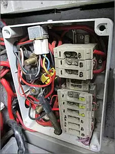

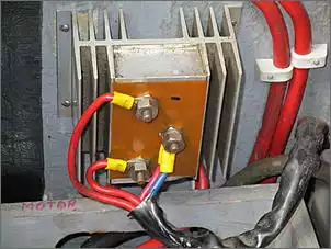

Ein Freund hat eine Fjord gekauft und wir haben die Tage versucht die Elektrik zu entschlüsseln ohne etwas zu zerlegen.
Helfen würde, wenn wir wüßten was diese Teile machen

Die Vermutung ist, das gehört in irgend einer Form zu diesem Ladegerät.

So ist es, das linke Bild zeigt vermutlich einen Strom Verteiler und das rechte eine Ladediode für zwei Batterien

Zitat von Lombardini Beitrag anzeigen
So ist es, das linke Bild zeigt vermutlich einen Strom Verteiler .....
Das auf jeden Fall. Aber was sind die riesigen grauen Teile?
Haben die irgend eine Funktion außer als Verbinder?
So was hab ich noch nie gesehen.

Ich denke das es nur Verbinder sind, diese Art wurde wohl in den 60 Jahren produziert.

Das ist ein Fluxkompensator
Nee, im Ernst, rechts sieht aus wie Klemmleiste, links wie eine Diode
Edith : anders rum.

Moin Wolf, das sind ganz normale Klemmleisten, ich kenne die aus meiner 60/70 Jahre Verteilung, ausser klemmen können die nichts, kann man also problemlos tauschen.

Der Rest sieht aber auch aus wie aus den 60ern.

Da hat jemand ne große Aufputz-Dose mit Hutschiene und Reihenklemmen für die Verteilung genutzt.
Solche Reihenklemmen sind heute fast alle mit Klemmen ausgerüstet, mit den Schrauben erinnern sie doch sehr an Lüsterklemmen.

Interessant ist vielleicht noch, dass es sich hierbei um eine G-Profil-Tragschiene , oder kurz G-Schiene, handelt , wo also auch nur speziell dafür gebaute Schaltgeräte ,etc. aufgerastet werden können.
