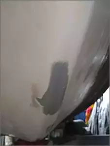

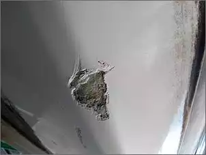

Alt 13.06.2019, 23:17
Kaffeetän Boris Kaffeetän Boris ist offline
Registriert seit: 03.06.2019
Beiträge: 6
3 Danke in 2 Beiträgen
Boot liegt an Land .
Schaden ist nur an der kiellienie,
vorne im bugbereich Ca 20 cm, 3cm und noch ein kratzer.
Es fühlt sich nach 12 Stunden total trocken an.
Spachteln, grundsätzlich, oder mehr Aufwand mit Matte und GFK?

Hallo Boris
Hole Dir einen guten zwei Komponenten Unterwasserspachtel in fein
Dann Auftragen und gut aushärten lassen. Schön glatt schleifen und mit Primer
Versiegeln.
Zuletzt dann noch blaues Antifauling streichen
Fertig

Also
Gestern habe ich beim Trailer einstellen ( ist letztes Jahr zum Saisonende neu gekommen) festgestellt das ich mir auf dem Leihtrailer eine Schmarre ins Unterwasserschiff gehauen habe.
Diese Schmarre werde ich morgen Fotografieren.
Dann war ich heute bei AWN und habe mir von Hempels Epoxy Filler für den unter Wasser Bereich geholt. Der zieht kein Wasser.
Primer also die Wassersperre erspare ich mir da das Unterwasserschiff im Winter 2019 / 2020 neu aufgebaut wird.
Habe mir dann noch von Hempels Antifouling geholt welches ich dann auf die ausgebesserte Schmarre streiche.
Für dieses Jahr reicht es da das Boot Max eine Woche im Wasser liegt.
Morgen Folgen dann die Bilder der einzelnen Arbeitsschritte.
