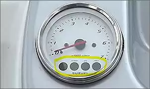

Hallo, ich bin dabei analoge gegen digitale Instrumente auszutauschen. Eigentlich wollte ich den originalen DZM mit den Kontrolllämpchen behalten, da die Motorwarnung ja über diese Lämpchen laufen. D.h. aber auch, dass mein Cockpit umgestaltet werden muss und die vorhandenen Löcher/Aussparungen nicht mehr passen.

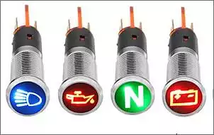

Nun kam die Idee auf, nur die Lämpchen separat anzuschließen und auf den DZM zu verzichten, da die Drehzahl über das digitale Instrument angezeigt wird. Vorteil ist, dass ich im Cockpit nur die vier Lampen unterbringen muss, was kein Problem ist. Von Elektrik habe ich nicht viel Ahnung. Ich habe aber jemanden, der mir das alles anschließt.
Hits:	132
Größe:	41,4 KB
Nun meine Frage, hat das jemand schon mal gemacht? Funktioniert das überhaupt?
So in der Art: Klicken Sie auf die Grafik für eine größere Ansicht

Es kommt drauf an welcher Suzuki DF, bis zum DF 30 geht das auf jeden Fall.

Es ist ein DF115

Mein Sohn sagt das geht schon, die sind einzeln angesteuert.

Hi, den Schaltplan habe ich, danke. Ja, wir probieren es. Leider dauert der Versand ewig.
