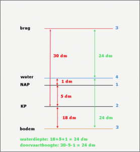

Hallo zusammen, speziell an die niederländischen Freizeitkapitäne hab ich da mal eine Frage. Bezüglich von der Genauigkeit bei der Angabe von Brückenhöhen.
Wir machen jetzt seit 5 Jahren Bootsferien in Holland. Durch die Spanjaardsbrug (601) in Leiden sind wir schon oft geschippert. Bis dato wurde die Brückenhöhe bei ANWB immer mit 2,50 m angegeben. Jetzt hab ich eine neue Karte bekommen, die ANWB 12 Hollandse Delta, und da wird die Brücke mit 2,41 m angegeben. Googelt man die Brücke findet man auch Einträge von 2,41 m. In der ANWB App steht sie mit 2,50 m drin.
Auf dem Foto von Wikipedia kann man übrigens deutlich das an der Brücke befestigte Schild lesen. Das Foto ist aber sicher schon älter ...
9 cm können bei einer Bootshöhe von 2,44 m schon mal fatale Folgen haben
Kann mir jemand diese Abweichungen erklären?
Gruß Jupp

Es gibt 9n Nl einige lokale Pegel, den Streefpeil. Der kann verschiedene Namen haben, zb Fries Winterpeil, Kanaalpeil, Ijsselmeer Somerpeil...
Das ist der normale Wasserstand, der versucht wird einzuhalten und als Bezugspunkt für Höhen und Tiefenangaben gilt.
Dann gibt es noch den national gültigen Pegel, den NAP. ( Normal Amsterdamer Peil)
Abweichungen vom normalem Wasserstand ( egal ob an Punkt x je vorübergehend oder dauernd) werden gemeinerweise nicht vom lokalen Pegel aus berechnet, sondern vom Nap . Daher musst du, wenn's knapp wird, den Unterschied zwischen dem lokalem Pegel und Nap kennen.
Ich hab mal ne Grafig zur Verdeutlichung im Netz " geklaut" Ist schon ein bisschen her und ich kann mich ums Verrckenn nicht an den Urheber erinnern. Aber, von der art her kann man Das glaub. ich riskieren ( Mods?)
Hits:	124
Größe:	8,7 KB
KP steht für Kanaalpeil, also dem lokalem Pegel.
