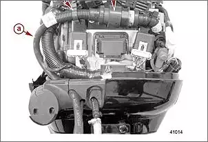

Ich rüste meinen 2015er Mercury 50PS-EFI nachträglich mit einem Smartcraft-Monitor aus.
Das Smartcraft CAN Kabel zwischen Cockpit und Motor ist verlegt, nun stehe ich vor der Frage, wo und wie führe ich das Kabel in das Aussenborder-Gehäuse ein? Aufgrund des Steckers ist eine Durchführung durch vorhandene Öffnungen nicht möglich. Ich vermute, dass ich in dem Bereich des Gummiblocks, durch den auch die weiteren Anschlußkabel geführt werden, etwas rausfräsen muss.
Stand schon jemand vor dem gleichen Problem bzw. kann jemand sagen, wo/wie das Kabel bei "Werkausrüstung" verlegt wurde?
Hits:	95
Größe:	105,5 KB
Bei diesem Bild fehlen noch die links durchgeführten Schaltzüge, die Markierung a hat mit dieser Frage nichts zu tun.

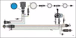

Hast du mal geschaut wie der runde Stecker belegt ist? Evt hast du den Bus ja schon im Cockpit.

Den Gummi am Motor kann man herausnehmen. Der Gummi ist eingeschnitten und aufklappbar. Wenn man den Gummi aufklappt kann man das Kabel schön von der Seite in eine passende Bohrung einlegen. Das wars.
An den Mercury Motorkabeln sind immer Stecker dran.
Wichtig ist vielmehr, dass man das Kabel unter der Motorhaube schön verlegt, sodass es nirgends scheuert oder eingeklemmt wird. Aber auch hier kann man bereits bestehende Kabel nutzen und das neue Kabel mit ein paar Kabelbindern dranhängen.
Sieht der Proppen evt so aus?
Ich gehe davon aus, das ich diese Konfiguration habe:
Hits:	231
Größe:	59,7 KB
Das untere Kabel ist das Fernsteuerungskabel, womit mein Boot ausgerüstet ist.
Im Motor selbst habe ich den Stecker für das obere Kabel, welches ich nachgerüstet habe. Angeschlossen funktioniert es auch so, wie es soll.
Den von dir gezeigten Proppen hat mein Motor nicht - er sieht so aus, wie auf dem Bild in #1

Zitat von Außenborderfan Beitrag anzeigen
Den Gummi am Motor kann man herausnehmen. Der Gummi ist eingeschnitten und aufklappbar. Wenn man den Gummi aufklappt kann man das Kabel schön von der Seite in eine passende Bohrung einlegen. Das wars....
Danke, ich habe auf so eine logische, einfache Lösung gehofft.
Leider war ich vor Ort nicht so schlau darauf zu kommen, dass die Kante über den Gummi abschraubbar ist - das habe ich erst zu Hause beim Lesen der Motor-Anbauanleitung entdeckt.

Die Junction Box hat lauter gleiche Anschlüsse. Das heißt ein Anschluss kommt an den Motorkabelbaum und an die anderen Anschlüsse kommen die Instrumente/Anzeigegeräte. ...
Nachdem ich nun in unterschiedlichsten Quellen auf diverse Anleitungen gestoßen bin ergibt sich auch mit den hilfreichen Aussagen in diesem Thread folgendes Bild:
- Der 14-polige Fernschaltungsbaum, der an der Fernschaltung ankommt, hat eine Steckverbindung mit Kabeln zu den analogen Instrumenten.
- Diese Steckverbindung hätte ich trennen und dort eine kleine Junction-Box anschließen können.
- An diese Junktion-Box hätte ich das zum System-Monitor gehörige Anschlußkabel anschließen können.
- Mit einem Female/Female Adapter hätte ich das Kabel zu den analogen Instrumenten anschließeen können.
Unklar ist mir noch, ob ich einen Abschlußwiderstand gebraucht hätte.
Da mir aber diese Möglichkeit bis jetzt noch nicht klar war, habe ich mir vor kurzem statt der Junction-Box das Anschlußkabel für den direkten Anschluß besorgt und verlegt.
Und ich hoffe nun, dass ich mit deinem obigen Hinweis auf das Gummi beim nächsten Basteltermin dieses Kabel ohne großes Bearbeiten des Gummis in den Motor bekomme.
Beim nächsten Mal würde ich natürlich die Junction-Box-Methode verwenden

Der Widerstand zwischen den Datenleitungen sollte 60 Ohm betragen. Kann man einfach nachmessen. wenn es 120 Ohm sind, dann fehlt höchstwahrscheinlich ein Abschlusswiderstand.
