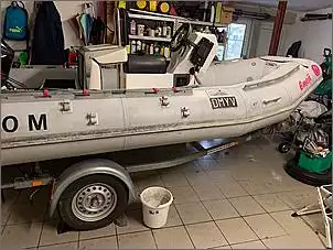

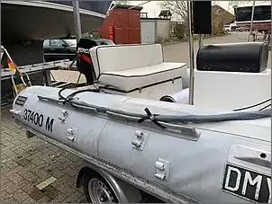

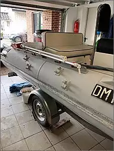

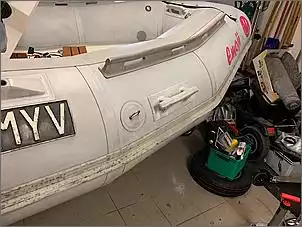

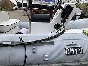

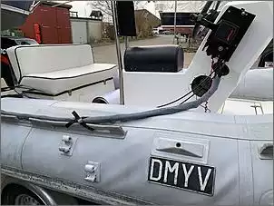

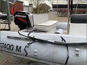

War heute mal wieder bei Emoji nach dem rechten sehen und habe mit dem Projekt Emoji soll schöner werden begonnen
Erster Schritt war die Kabel (Lenkung, Zündung, etc) verpacken, dafür hatte ich im Hi-Fi Zubehör grauen Geflecht Schlauch gefunden, der einfach per Klett angebracht wird. Ich finde das sieht viel besser aus, aber ich brauche noch einen zweiten für hinten und einen weißen für die Schaltzüge.
https://www.ebay.de/itm/Kabelschlauch-universell-flexibel-Kabelkanal-mit-Klettverschluss-weiß-Ø-85mm/253861994014?ssPageName=STRK%3AMEBIDX%3AIT&_trksid =p2060353.m1438.l2649 (PaidLink)

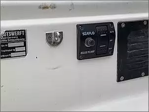

In die Heckwanne kam ein Schalter für die Bilgenpumpe und neben die Pumpe ein Schwimmschalter so das die Pumpe auch im Automatik Modus laufen kann.

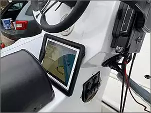

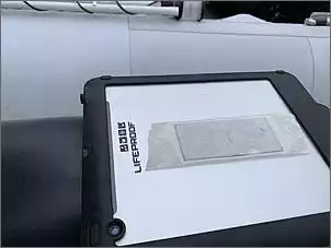

Damit das IPad das als Plotter dient unterm Steuerrad nicht wegrutschten kann, hat die Hülle ein Metallblech und die Inspektionsluke von innen Magneten erhalten.

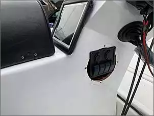

Zusätzlich kommt an die Konsole auf Steuerbord ein Schaltpanel mit 12v Dose und zwei USB Ports sowie vier Schaltern (Licht, Echolot, Steckdosen)

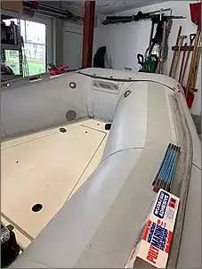

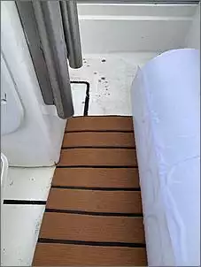

Dann habe ich noch die Rolle mit dem EVA Teak angehalten um zu sehen ob das Material ausreichend ist. Verklebt wird es aber erst im Frühjahr wenn die Temperaturen stimmen.

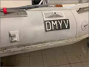

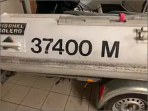

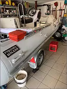

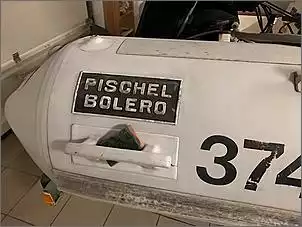

Hab heute Emoji mal nach Hause geholt und angefangen zu putzen der neue Reiniger ist klasse

Den New Magic
https://www.remdi-augsburg.de/Blue-Marine-Bootsreiniger
Und gegen die Stockflecken den SHMUFFEX
Rechts vorher, links nachher

Neue Schalttafel
Erste Anprobe Eva Teak
Lenkkabel etc. in Hülle
Und der Deckel der Backskiste komplett gereinigt mit Bürste geht da bestimmt noch mehr

Nächste Anprobe für das Eva Teak
Und dann wurde es
BLAU

Nächster Schritt war die Verklebung des EVA Teak, das hat wie ich finde sehr gut geklappt

Bei dem Wetter habe ich Emoji malmen die Sonne gestellt, nachher ist Probelauf vom Motor
Hits:	112
Größe:	92,9 KB
ID:	832772   Klicken Sie auf die Grafik für eine größere Ansicht
Hits:	101
Größe:	115,4 KB

Und mal ein paar vorher - nachher Bilder
Ist ganz gut geworden finde ich

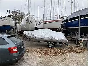

So letzter Schritt ist auch erledigt, Kennzeichen sind dran und Pimp My Trailer ist auch vorerst abgeschlossen.
Hits:	127
Größe:	139,3 KB
ID:	833285   Klicken Sie auf die Grafik für eine größere Ansicht
Hits:	130
Größe:	111,7 KB
ID:	833286   Klicken Sie auf die Grafik für eine größere Ansicht
Hits:	129
Größe:	156,2 KB
Hits:	128
Größe:	136,0 KB
