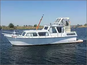

ich habe auch eine Cascaruda 850 und werde mir bis zum Frühjahr auch eine Windschutzscheibe bauen. Als Anregung habe ich mir die Konstruktion vom Stegnachbarn angeschaut und diese dient mir als Muster.
Ich habe noch weitere Bilder die ich dir per Mail zur Verfügung stellen kann. Das zweite Bild wird meine Konstruktion.

die Profile habe ich teilweise bei uns im Bauhaus gesehen.
Momentan habe ich erst einmal im Fokus.
Hier hatte ich Glück, da mein Vorbesitzer diese bereits angefertigt hat.

Den Grundrahmen habe ich bereits vor einiger Zeit gezeigt.
Nach langer Suche und diversen Gesprächen habe ich ein pulverbeschichtetes weißen U-Profil bekommen. Dies wird zum bauen von Türen und Toren benutzt. Hierraus baute ich in einer niemals endenden Kleinarbeit den rahmen. Als Scheibe habe ich mich dann für Acryl GS Glas entschieden. Laut der Internetseite soll dies Bruchsicher sein, UV beständig und noch einiges. Der Vorteil für mich gegenüber Glas war das ich es selber anpassen konnte selbst wenn ich noch Änderungen vornehmen mußte. Das ganze wurde dann auf dem Holzrahmen verschraubt und anschließend wurden die Scheiben im Rahmen Versiegelt.
Im nächsten Schritt mußte dann das ganze Kunstwerk mit dem Anhänger 90 km zum Hafen gebracht werden. Auf dem Boot wurde dann ein letztes mal alles ausgemessen und anschließend gebohrt. Zum zusätzlichen Schutz wurde dann eine Dicke schicht Sika auf dem Holz aufgetragen und dann gleichmäßig angeschraubt. Anschließend wieder Versiegelt und am nächsten Tag geputzt.
Im nächsten Schritt werden wir uns mal Gedanken für eine Persenning machen. Wir haben jetzt am Wochenende festgestellt das die Scheibe schon viel abhält, aber doch leider noch nicht alles.
An dieser Stelle nochmal vielen Dank für Eure Hilfe.
Die Ockis
PS: Ich werde auch mal Fotos von vorne machen
