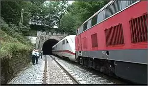

Wenns Kacke läuft, bleiben die auch schonmal im Tunnel stecken...
Hits:	122
Größe:	74,8 KB
