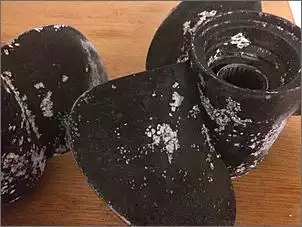

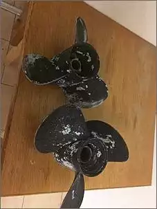

Hier mal die Bilder der Propeller
Hits:	215
Größe:	83,8 KB
Hits:	181
Größe:	51,3 KB

Anhang 815409
Anhang 815410
...da hätt ich einen Tipp für dich: behalte die Props als Ersatz (wenn du noch keine hast) und besorg dir die neue Generation der Alu- Props. Sind wirtschaftlicher und etwas schneller, irgendwo ein Zwischending zwischen Edelstahl- Props und den alten, die du hast.

Zitat von Pauli2016 Beitrag anzeigen
na ist auch etwas angegriffen aber denke noch normal !
Zinkanoden die im Frühjahr neu verbaut wurden.
mmh OK eventuell wirken sie nicht vollständig...
die Anoden sollten nach einer Saison schon deutliche Abbauspuren haben...
Aber die Propeller sehen echt nicht so schlecht aus da hab ich schon schlimmere gesehen nach einer Saison...
Sieht für mich nur nach Kavitation am Antifouling aus ... bissel drüber schleifen mit der Hand damit alles wieder schön glatt ist und mit neuem Antifouling besprühen (aber ein Spezielles für Propeller)

Beiträge: 32.427
besser wäre natürlich strahlen lassen und Lack neu aufbauen,
unter dem alten Lack werden die auch am gammeln sein
