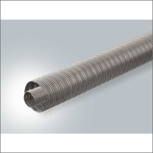

........Wo gibt es den bitte einen solchen doppelwandigen Schlauch??? Da würden doch die Abgase direkt wieder ins System gesaugt. Soweit ich weiss muss zwischen Auspufföffnung und Verbrennungsluftzufuhr ein Mindestabstand sein.......
Chris
Zb bei Wallas. Da sind Auspuff und Verbrennungsluft in einen Doppeölschlauch zusammengefasst. Borddurchlass zb:

Und natürlich wird der Abgasausgang bei nem Segler achtern mittig verlegt. Bei Nachlaufender Welle kommt ne Kappe drauf (wird idR mitgeliefert) und ja, der Abgasschlauch läuft dann nen paar meter durchs Boot, bei entsprechender Isolierung auch kein Thermoproblem. Bei mir läuft der Abgasschlauch im Heckstauraum sogar unisoliert, wenn auch "hinter Gittern" Wird der Kram darin auch noch schneller trocken.
