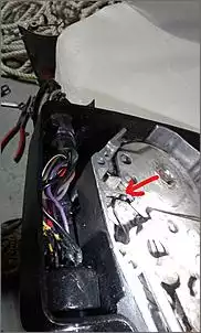

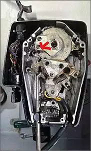

Ich bin gerade schwer frustriert:
Nachdem ich seit Ostern jede freie Minute in die Totalrenovierung meiner Skipsplast gesteckt hab ist, im allerletzten Moment (eine Stunde spüter hätte ich sie zu Wasser lassen wollen) die Steuerungsbox kaputt gegangen!
Hoffentlich könnt ihr mir weiterhelfen?!?
Der Motor ist ein 75 PS Mariner Bj.84, 4Zyl. 2t
Problem:
Vor dem Einhängen des Gaszugshab ich noch mal kurz die Schaltung getestet und plötzlich ging der Hebel viel zu weit nach hinten...
Dafür stoppt er noch vor der Leerlaufstellung.
(Auf den Fotos sieht man jeweils wo er am Anschlag steht)
Der Throttel-Schalter geht leer.

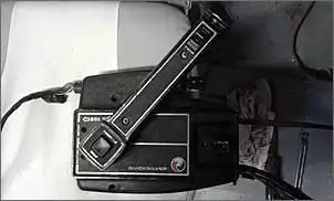

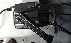

Ursache ist ein kleiner Bolzen, der etwa dort sitzt , wo der Gangzug eingehängt ist.
Er stoppt den Hebel in der Drehbewegung.

Ich kann ihn zwar mit dem Schraubenzieher etwas hin und herwackeln, ihn aber nicht hineindrücken.
Der Versuch die Box zu zerlegen, um von der anderen Seite dran zu kommen, scheiterte daran, daß ich Schalthebel nicht demontieren kann.
Sieht für mich so aus, als wäre die Achse verpresst...

Die "verpresste Achse" ist eigentlich der o.g. Schalter, der in einer verzahnten Buchse sitzt.
Der Schalthebel ist mit einer Madenschraube auf ca.2h fixiert. Ist Zöllig.Dann geht der Hebel ab.Teile für die Box sollten noch lieferbar sein.
mfg heli
Das werde ich morgen noch mal genauer untersuchen müssen:
Das Loch in der die Schraube sitzt hab ich natürlich entdeck, aber das was darin sitzt, sah leider nicht mehr danach aus, als ob es noch herauszuschrauben wäre...
So eine Schaltbox ist doch "nur" ein bisschen recht grobe Mechanik.
Deren Funktionsweise und damit auch das Problem sollte sich doch nachvollziehen lassen. Auch im unzerlegten Zustand hätte ich das erstmal versucht.
Da hast Du vollkommen recht.
Ich weiß ja auch wo das Problem liegt:
Es ist dieser kleine Bolzen!
Ist auf den Fotos leider nur schlecht zu erkennen, aber wo er sitzt hab ich mit einem roten Pfeil markiert.
Denke er begrenzt im Normalzustand den Hebelweg von 0-180 Grad und ist jetzt irgendwie über den Anschlag gerutscht
Jetzt kann ich den Hebel, in einem anderen Bereich völlig frei bewegen.
Müsste den Hebel eigentlich nur wieder über diesen Anschlag drüberbringen, dann sollte alles wieder funktionieren.
Da der Bolzen beweglich ist, dachte ich, man kann ihn vielleicht irgendwie wieder hineindrücken, aber das ging leider nicht.
Wenn ich schaffe, die Box zerstörungsfrei zu zerlegen, sollte das trotzdem ganz einfach sein.
Theoretisch also nur einen Kleinigkeit.
Praktisch hab ich aber keine Ahnung, wie ich das hinbekomme...

Schraube ausbohren ,dann ein metrisches Gewinde rein.Sollte machbar sein.

Die Schraube ging doch ganz leicht raus, nachdem ich den Dreck raus hatte!
Zerlegen und wiederzusammenbauen war dann, auch für mich als "Nicht-Schrauber" kein Problem mehr.
OK, es waren drei Versuche:
Beim ersten Mal hatte ich die Verzahnung falsch eingesetzt und dannach ein Teil übrig...
Jetzt stehe ich aber wieder vor dem selben Problem wie vorher:
Ich habe keine Ahnung, wie bzw. wo ich den Gaszug einhängen soll...
Gibt ja oben und unten eine Möglichkeit mit jeweils zwei Löchern.
Und kan ich den "Throttle Link" auch noch in verschiedenen Stellungen einhängen.
Gibt also viele Möglichkeiten und durch probieren bin ich noch nicht zum Ziel gekommen...

Der hängt jetzt so, wie auf Bild 17897 zu sehen ist.
(EDIT:Ich glaube, dieser Zeichnung kann ich auch die Positionen von Teil 9&16 entnehmen)
Ich vermute mal, Du spielst darauf an, daß man den auch in verschiedenen Positionen einhängen kann...
Die Crux ist, daß ich schon alle denkbaren Lochkombinationen dieser drei Teile durchprobiert habe, aber nix funktioniert es so wie es soll...
ABER:
Ich habe einen Verdacht!
Als der Mechaniker die Züge angeschlossen hat, hat er an der motorseitigen Einstellschraube rumgedreht.
Im gleichen Atemzug hat er erklärt, daß man diese eigentlich nur bei der Erstmontage einstellt und dann nie wieder anrührt.
Da der Motor vorher tadellos gelaufen ist und wir nichts verstellt hatten war ich deswegen schon etwas skeptisch...
Vielleicht ist genau das das Problem!?!
In der m.M. einzig logischen Position fehlen nämlich eigentlich nur ein paar Millimeter um das Kabel einhängen zu können...
Wie dem auch sei:
Bevor ich weitermache, besorge ich mir erst mal neue Kabel!
Da es mein erstes Boot ist feht mir zwar der Vergleich, aber ich hatte schon von Anfang an das Gefühl die gehen zu streng.
Und, da das Boot von einem Sturm versenkt wurde (das einzige was noch herausgeschaut hat war der Motorblock) sind sie mit Salzwasser voll gelaufen.
Das hat sie sicher auch nicht besser gemacht...
Schalten war jedenfalls seitdem immer mit erheblichem Kraftaufwand verbunden (und ich bin kein Schwächling).
Beim Zerlegen der Box musste ich um eine Gehäuseschraube lösen zu können leider etwas grob mit dem, über die Maximalstellung ausgezogenen und dort unlösbar blockierten Gangzug, umgehen.
Dabei hab ich ihn wohl leicht verbogen...
Jetzt geht er so streng daß es echt keinen Spaß mehr macht!
Wenn ich ihn nur einhängen hätte müssen, wär das Boot heute noch ins Wasser gekommen und ich hätte, bei den paar Ausfahrten, die mir bis zum Winter noch bleiben, damit leben können.
Aber da es ja doch nicht so einfach ist, mach ich es dann doch lieber gleich ordentlich!

Ich will Euch jetzt nur noch schnell Bescheid geben, daß alles geklappt hat!
Der Bootsladen macht leider erst auf, wenn ich schon die Frühstückspause hinter mir habe und schon wieder zu, wenn ich grad mal meine zweite "middags"Pause hab.
Die faule Bande die...
Heute hatte ich dann aber endlich Zeit, um in die Stadt zu fahren und die Kabel zu holen.
Einbau war dann nur noch Formsache.
Na ja, wie ich vorher schon wusste, ist bei einer 50%igen Chance, die Gänge richtig rum zu schalten, liegt die Wahrscheinlichkeit den Gangzug falsch anzuschließen nach Murphey´s Law bei exakt 100%...
Also nach dem kurzen Testlauf mir Spülohren die Kabel umgeschraubt, dann war alles in Ordnung.
Eine gute Stunde später waren wir schon auf dem Weg zur Sippstelle!
Das Boot schwimmt also endlich wieder, schaltet butterweich und lenkt sich, dank der hydraulischen Steuerung fast von selbst!
Hat richtig Spaß gemacht, endlich mal wieder ein paar Runden auf dem spiegelglatten Fjord zu drehen!
