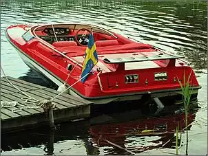

Zitat von Schnutenprinz Beitrag anzeigen
[...] Desweiteren ist das Boot von Grund auf kein naja Schmuckstück. Natürlich kann man da auch was cooles draus machen, [...]
in dem Zustand natürlich nicht, aber die Shakespears sind schon geile Boote. Nach einem Neuaufbau könnte das Teil dann ja so aussehen:
Hits:	185
Größe:	124,3 KB
Wenn das nicht cool ist, dann weiß ich auch nicht.
Und die Diskussion über Kosten und Nutzen eines Neuaufbaus ist hier schon so oft geführt worden, ich glaube auch die 1001ste Diskussion wird hier kein Ergebnis bringen.
