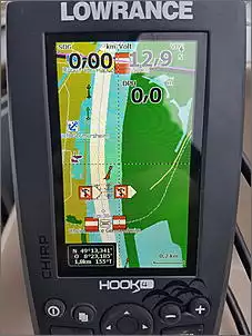

So sollte es eigentlich aussehen:

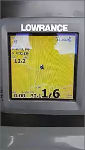

und so sieht es aus:

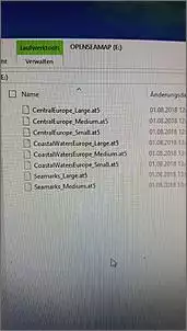

Diese Daten habe ich auf der Karte:

Ich habe mir auch ein SIMRAD GO9 XSE gekauft und würde es gerne mit den Karten von OpenSeaMap betreiben. Das Dateiformat von dem GO9 XSE ist laut Bedienungsanleitung AT5. Und die OpenSeaMap Karten werden auch im AT5 Format bereitgestellt. Leider bekomme ich die Karten nicht ans laufen. Ich habe die aktuellste Karte in der Atlas Version V13 (Seamarks & Coastals Waters & Land Area) heruntergeladen und so wie agriprofi im Hauptverzeichnis der MicroSD Karte (32 GB) entpackt. Insgesamt 8 Dateien. Im SIMRAD die Karte auf "Insight" gestellt, aber nichts passiert. Habt Ihr eine Idee woran das liegen kann?

Wieso 8 Dateien ? Bei mir sind es genau drei Files

Die Frage: "Wieso 8 Dateien?" hat mich stutzig gemacht. Ich bin immer davon ausgegangen das alle Dateien (small, medium und large) auf die MicroSD müssen. Siehe hier unter Karte installieren. Ich habe es gerade eben mit nur drei Dateien probiert (WestEurope_Large.at5 & Seamarks_Large.at5 & CentralEurope_Large.at5) und siehe da es geht.
