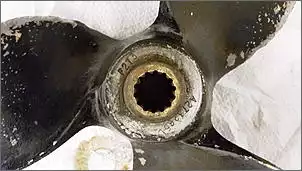

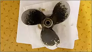

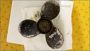

So ich habe den Propeller dann doch noch abbauen können :
Eine Nummer ist drauf P273 und A273265L
wenn ich das jetzt richtig gegoogelt habe ist das der original verbaute :
FORCE Propeller, P273 or A273265L, 14 Spline, 10-3/8"
ok. er ist ordentlich vermackelt und hat jede Menge Einschlage in den blättern, aber macht das denn einen so großen Unterschied bei der Beschleunigung/ Endgeschwindigkeit? Ich bin da absoluter Anfänger ... ich verstehe trotz googeln nicht mal die Bezeichnung richtig ...geschweige denn 12er Prop oder 15er ... 3/8" kenne ichvom Wasseranschluss. aber da hört mein Latein auch auf.
Es scheint auf jeden Fall der richtige Propeller für das modell zu sein, halt nur arg gebraucht ...
Der Erfolg krönt den Spass beim Basteln .... meistens

14 Spline, 10-3/8" Dafehlt noch was.
14 Spline: müsste die Zähnezahl der Propwelle sein.
10-3/8" der Durchmesser
Da fehlt dann noch die steigung Zb. 10-3/8 x 12
Dann sind das 12 Zoll Steigung.
Steigung: ist der Weg den der Prop. bei einer Umdrehung in Fahrtrichtung macht.
Bei großen beschädigungen liegt die Wasserströmung nicht mehr richtig an den Propellerblättern an und dann kann es sein da der Prop. den Vorschub verliert.
Richtiger Prop. für das Modell, ja Standart vom Hersteller.
Aber es kommt immer aufs Boot an. Um Optimale Fahrergebnisse zu bekommen muss der Prop. in der Größe genau zum Boot und Motoleistung passen.
Boot größe, Gewicht, Bootsboden Form. Ein Gleiter brauch einen anderen Prop. als ein Verdränger etc.
Stell mal ein Bild von dem Teil ein, sonst ist das alles Glaskugel lesen.
Gruß, Frank.

hab mal ein wenig von der restfarbe abgekratzt und eine 13 1/2 gefunden wenn ich es richtig lesen kann. also 13 ist es auf jeden Fall. Man man man ist das kompliziert ... aber super das es Menschen wie Euch gibt, die sich damit auskennen und die Zeit nehmen, solchen wie mir das zu erklären ... besten Dank.

So, dann versuche ich mal Fotos ...
Hits:	85
Größe:	47,9 KB
Hits:	95
Größe:	50,6 KB
Hits:	77
Größe:	58,0 KB
vielleicht helfen die ja weiter. ich habe den Propeller mal vermessen. 10 3/8" zoll enspricht ca 26,375 cm wenn ich den durchmesser messe, lande ich da bis auf ein paar Millimeter (wahrscheinlich Messfehler) ziemlich genau. Also kann ich ausschließen, dass mein Vorgänger den Propeller schon kleiner geschliffen hat. (unabsichtlich natürlich)
wenn ich meinem Handbuch glauben schenken darf arbeitet der Motor in einem Bereich von 4500-5500 rpm.
