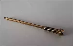

Moin Jungs,
bin gerade dabei den 15M etwas frisch zu machen.
Am Konus der Gemischschraube ist eine leichte Ausspülung zu sehen, sie ist auch nicht 100% gerade. Ich brauche also eine Neue.
Leider finde ich lediglich einen Rep. Satz. Der Gaser scheint aber mal einen neuen Rep. Satz bekommen zu haben - oder einfach nur im top Zustand zu sein. Die Dichtungen sind alle noch wunderbar und sehen aus wie gestern hergestellt.
Hat jemand zufällig eine über oder weiss wo man sie einzeln bekommt? Der Vergaser ist ein WMC

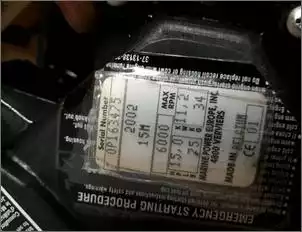

Auf dem Motor kann ich einen weissen Sticker finden mit einem Barcode. Folgendes kann ich darauf entziffern:
P111501402
05/25
P/H ASY GRN 10/15 M/ML BELGIUM
#88 877547A
Mehr finde ich nicht. Kannst du damit was anfangen?

Da ist keine Motornummer dabei.Da Du schreibst er ist aus Belgien,dann müsste die Nummer mit einer 9 Anfangen oder mit 0und noch einen Buchstaben und danach 6 Zahlen.
Günter
Alt 25.07.2018, 14:11
User 72840
Wo soll die stehen? Finde sonst nur die Seriennr auf der Plakette.
0P163475

Hallo.
Der Nummer nach ist das ein Viertakter ?
Die Part Nr. für die Nadel ist 10-809578 1.
Bekommst Du bei Cyrus.
Günter
Alt 25.07.2018, 15:09
User 72840
Viertakter? Verstehe die Welt nicht mehr.
Es ist eig. ein 2 Takter, auf der Plakette steht auch 15M.

Hab grad mit Cyrus telefoniert, netter Kerl. Nadel gibt es nicht, bzw. bekommt er so nicht. Wenn dann nur als Rep. Satz.
Er hat mir bereits ein Angebot gemacht und sollte ich nun keine Alternative finden, würde ich das auch gerne über ihn bestellen wollen.
Alt 27.07.2018, 11:36
User 72840
Was soll der Geiz. Ich bestell nun einfach mal den Rep Satz und bete zu den 2 Takt Göttern. Cyrus - hast ne E-Mail.
