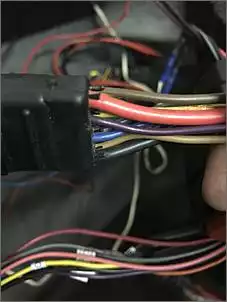

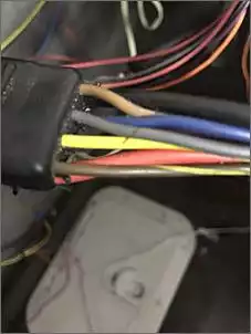

Hallo Leute,
kann mir jemand sagen wo die Kabel von diesem achtpoligen Stecker unter dem Armaturenbrett angeschlossen werden??? (Mercury 4.3)
- rot = Plus
- schwarz = Masse
- lila = Zündschloss
- gelb/rot = Anlasser
- braun/gelb = ??
- blau = ??
- grau = ??
- braun//weiss = ??
Hits:	91
Größe:	32,9 KB
Hits:	87
Größe:	36,8 KB
Habe leider meine Notizen verlegt und stehe nun blöde da...
Die Kabel kommen alle vom Motor (Mercury 4.3 ; Baujahr 1989)
Vielen Dank
Magnus906

Hallo Magnus,
schau mal auf der Seite : mercruisermotor.com unter Repair tips. Da findest du die Anschlüsse und weitere Rep.anleitungen.
Martin

br/ws = Trimmanzeige
grau = Drehzahlmesser
blau = Öldruckanzeige
br/ge = ?
M.f.G.
harry
