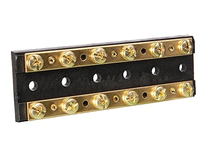

da man ja nicht nur die Masse verbindet sondern auch meist die Sicherungen fehlen würde ich sowas empfehlen...
https://www.amazon.de/Blue-Systems-K...001P6FTHC?th=1 (PaidLink)
ist zwar teurer aber eine Alternative.

Reihenklemmen gibt's tatsächlich erstaunlich weniger, aber:
ich habe gerade diese hier bestellt:
https://www.svb.de/de/blue-sea-syste...set.html#47024
und diese hier:
https://www.reichelt.de/index.html?A...ago%20862-0505
Bei den Wago-Geräteanschlussklemmen kannst Du auch mehrdrähtige Kabel direkt einklemmen, bei den Blue Sea Systems musst Du vorher Ösen an die Kabelenden ancrimpen (bitte niX anderes basteln...), kriegst aber am Ende wohl die robustere Verbindung, die eben auch 30A aushalten soll. Über die beiliegenden Brücken kannst Du auch mehrere zusammenlegen, bei den Wagos hast Du immer 4 Anschlussmöglichkeiten.
