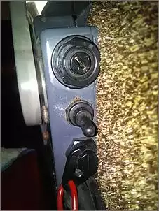

Hallo allerseits,
Habe eine Fernschaltbox Yamaha Remote 703 montiert und keine Ahnung was des Schalter zwischen Zündschloß und Notausschalter (s.Photo) bewirkt.
Chokebedienung ist bei mir direkt am Motor mit einem Schieberegler
Auch in der Bedienungsanleitung finde ich nichts.
Wer kann mir helfen?
Gruß Theo

das ist der Taster für den el. Choke...
Edit: kommt natürlich auf deinen Motor an, ob man ihn anschließen kann oder nicht.

Wenn du einen mechanischen Choke hast, dann ist der Taster halt ohne Funktion.
Nö! Viele Yamahas haben beides...
Yammi Motoren mit dieser Schaltbox haben am Motor die mechanische Bedienung des Choke und an der Box kann der Choke zusätzlich elektrisch bedient werden.
aber nur wenn das noch die original Schaltbox zu dem Motor ist. Vielleicht ist ja auch mal diese ältere Schaltbox an einen Motor ohne E-Choke gekommen. Solange ich nicht genau weiss was für ein Motor das ist halte ich mich mit Kommentaren zurück...

Ok, man lernt immer noch dazu... Aber der Themenstarter hat ja leider nicht dazu geschrieben welchen Motor er hat. Er hat ja nur geschrieben er hat sie montiert. Die Box kann ja theoretisch auch an nem 4PS AB hängen der keinen el. Choke hat?! Deswegen hatte ich ja geschrieben es kommt auf den Motor drauf an ob man ihn anschließen kann oder nicht.
