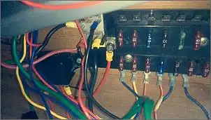

Kurze Frage:
Ich möchte eine Trenndiode am 4,5 MPI Motor anschliessen um 2 Batterien laden zu können.
Bei meinem alten Motor konnte ich die Trenndiode direkt an der Lichtmaschine anschliessen.
Das ist hier nicht möglich, da sie zu verbaut ist.
Das Orange Kabel kommt von der Lichtmaschine und geht hinten neben dem Batteriepol auf einen Anschluss.
Der Anschluss ist allerdings über eine Sicherung mit dem Batteriehauptkabel verbunden.
Von meinem Verständnis her würde ich das Kabel, welches zur Trenndiode gehen soll, da abklemmen, wo auch das Orange Plus Kabel ankommt.
Seht ihr das auch so?
Ich hoffe ich habe es verständlich beschrieben..
Danke und Gruß

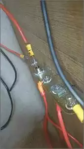

Auf dem Bild ist rechts der Batterie Hauptanschluss.
An dem kleineren Anschluss kommt das Orange Kabel von der Lichtmaschine...

Das Orange Kabel kommt aber von der Lichtmaschine an dem linken Anschluss (im Bild zu sehen) an.
Wollte nur wissen ob ich damit richtig liege...

Ich habe heute mal ein paar Fotos gemacht, wie das bei mir aussieht.
Das erste Bild zeigt den Anschluss am Sicherungsverteiler von der Starterbatterie, der zum Relais führt. Das zweite Bild zeigt das vom Relais runter laufende Kabel, das über eine Brücke und der Diode mit dem Anschluss an die Verbraucherbatterie verbunden ist. Die Brücke dient gleichzeitig als Kühlkörper für die Diode.
Das Relais wird angesteuert vom Anschluss an einen Druckknopfschalter, mit dem ich die Maschine starte. Das Kabel sitzt am violetten Anschluss für den ausgehenden Zündstrom. Der schaltet sich aber bauartbedingt erst zu, wenn ich den Druckknopf drücke.
Das Relais habe ich deshalb, weil ich nicht will, dass die Leitung zur Starterbatterie einseitig ständig frei ist und mir durch die Verbraucherbatterie Strom von der Starterbatterie gezogen werden kann. Es soll nur ein Ladestrom über den Potentialausgleich stattfinden, wenn die Maschine läuft und die Starterbatterie lädt.
Zugegeben, es ist nicht die Lösung, die ein Elektrikprofi machen würde. Da ist die Ladeaufteilung mit dem Victron-Modul ab LM mit der entsprechenden Verkabelung besser. Das werde ich zu einem späteren Zeitpunkt nachrüsten, wenn ich die größere Batteriebank einbaue. Bis dahin komme ich mit meiner Lösung ganz gut klar.
LG Werner

Wo aber ist dein Problem, einen eigene Stromkreise zu bilden und diesen gemeinsam Laden zu lassen ?
M.f.G.
harry
Alt 27.06.2018, 20:50
Benutzerbild von Werner_K
Werner_K Werner_K ist offline
Registriert seit: 17.02.2017
Ort: Leimen
Beiträge: 2.253
Boot: Bayliner 2556 Fly (Ciera)
Rufzeichen oder MMSI: 211776607
924 Danke in 598 Beiträgen
Gibt eigentlich kein Problem, außer dass ich neue Kabel durch das ganze Schiff legen müsste. Was ich da gebaut habe, ist erstmal eine funktionierende Lösung. Wenn ich die Batteriekapazität erhöhe, also 2x 100 A als Verbraucherbank, gehe ich das Ganze nochmal an. Wie ich schon schrieb, passiert das aber nicht mehr dieses Jahr.

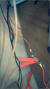

Hallo Leute,
Hier nochmal ein Bild.
Das Orange Kabel kommt von der Lichtmaschine und geht da drauf...
Das jeweilis ein Kabel von der Trenndiode zur Starter- und ein Kabel zur Versorgerbatteriegeht ist nachvollziehbar.
Frage:
Kann ich nicht einfach ein Kabel von der trenndiode dort mit anschliessen, wo das Orange Kabel ankommt?
Falls nicht, aus welchen Gründen muss ich das Orange Kabel dort trennen?
Schöne Grüsse

Hallo Andreas,
das Foto zeigt nur einen Ausschnitt, das ist zuwenig, um sich ein vernünftiges Bild zu machen. Mach mal ein, zwei weitere Fotos, die einen größeren Überblick geben.
Du schreibst, das Kabel geht da rauf. Wo rauf?
Wenn Du da was zwischen schalten willst, also eine Diode z. B., würde ich das Kabel nicht trennen sondern so verbinden, dass Du das Ganze auch wieder rückgängig machen kannst.
So wie es aussieht, ist das bei Dir aber ein ziemlich modernes System. Da ist es ein bisschen heikel, zu sagen, knips das durch und löte die Diode dazwischen.
Ehrlich gesagt würde ich mich in dem Fall auch der Fraktion anschließen, die die professionelle Lösung mit dem Victron-Modul anraten, und das am Besten von einem Bootstechniker machen lassen. Bei meinem 30 Jahre alten Bayliner mit hemdsärmeliger amerikanischer Löt- und Verdrahtungstechnik aus den 80er Jahren ist das eigene Herumgebastel nicht so tragisch. [emoji6]

Hallo Andreas,
ich habe das orange Kabel von der Lichtmaschine an den Eingang meiner Sterling Trenndiode gelegt. Dann ein Kabel von dem Diodenausgang an die Starterbatterie und das zweite vom Diodenausgang an die Verbraucherbatterie.
Wenn man das Eingangskabel der Diode direkt an den Anlasser schraubt zieht der Anlasser den Strom rückwärts durch die Diode , weil die für den hohen Strom nicht ausgelegt ist, und die Trenndiode wird zerstört . Den Fehler hab ich nämlich zuerst gemacht . Meine Trenndiode habe ich von Sterling mit einer Leistung von 100 Ampere. Hat etwas um 60 Euro gekostet.Musst mal googeln
Martin
