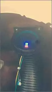

ich habe mir aus China diese hier besorgt:
https://m.ebay.de/itm/2-52mm-Univers...023?nav=SEARCH (PaidLink)
Die Tankanzeigen haben eine justerbare Drossel, damit kann man den Tanklevel exakt einstellen. Am besten bei leerem Tank nach unten justieren. Wenn's bei vollem Tank nicht ganz nach oben geht, ist das weniger schlimm als wenn's bei leerem Tank noch halb voll anzeigt.
Von der etwas kuriosen Anleitung nicht verwirren lassen: Grün hat die Macht bedeutet Grün an Masse! [emoji6]
Schwarz an Zündungsplus
Grün an Masse (-)
Gelb an Sensorkabel.
Bei mir funktioniert das bereits!
LG Werner

Vielen Dank Werner! Das heißt also, die Anzeige selbst lässt sich justieren? Das ist doch mal eine gute Idee!
Til
Til
Ja, die Anzeige lässt sich justieren! Mit einem kleinen Schraubendreher eine kleine Drehung nach links oder rechts und der LED-Balken bewegt sich genau in den Bereich, der dem Stand im Tank entspricht. Spottbillig ist das Instrument auch noch, und der Einbau ist ein Kinderspiel, wenn man ein bisschen technisches Geschick hat.
LG Werner

Ich habe mir 2 von den Anzeigen besorgt, weil ich sowohl hinten am Tankanschluß sehen will, wieviel gerade drin ist bzw. wenn ich beim Tanken bin.
Und auf der Flybridge fehlt mir auch ein Instrument, das will ich nachrüsten. Aktiv ist aber immer nur Eines! Entweder hinten, wenn ich beim Tanken bin, wird mit dem ACCY-Schalter eingeschaltet.
Oder unten, wenn ich in der Kabine fahre, oder oben auf der Fly, beide jeweils über Zündung.
Damit ich keinen Stress wegen der "richtigen" Widerstandswerte habe, kamen halt nur diese justierbaren Dinger infrage.
LG WernerKlicken Sie auf die Grafik für eine größere Ansicht
