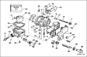

kann mir jemand die Funktion des Teiles Nr.32/Bladder erklären, es handelt sich dabei um einen art "Gummitülle".
Bin beim Reinigen des Vergaser darauf gestoßen.

Das könnte ein Filter im Kraftstoffeingang sein

Nö,nö, das ist eine völlig in sich geschlossene Gummitülle die nur eine ovale Öffnung zum Schraubnippel hat, ist wie ein "Gummisack", und sehr elastisch in roter Farbe.

Hallo, wenn der Schraubnippel zum Entleeren der Schwimmerkammer ist, dann vermute ich , das die Gummitülle nur als Dichtung dient?

Nö,nö, da würde ja eine einfache Scheibe genügen und nicht so eine komplexe Form verwendet werden.
Die "Tülle"/Zylinder ist hohl und sehr geschmeidig. Könnte mir evtl. vorstellen, dass durch einen Unterdruck sich der Zylinder zusammen zieht und mehr Benzin durchströmen kann.
Aber nur eine ganz krude Vermutung
Gruß Hubert

ist im eingebauten Zustand ein Schlach an dem Schlauchnippel angeschlossen?
dann könnte ich mir nämlich vorstellen, dass es sich dabei um eine Methode handelt, das Treibstoffniveau in der Schwimmerkammer anzuheben. Dadurch würde das Kraftstoff-Luftgemisch "fetter" werden, was als Starthilfe (wie ein Choke) oder als "Beschleunigerpumpe" (um das Gas-Loch beim Beschleunigen zu bekämpfen) dienen könnte.

Jo, ein Schlauch ist angeschlossen und führt wenn ich mich recht erinnere an Förderpumpe.
